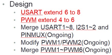

发表于 2024-2-6 13:17:37 | 显示全部楼层
翻译一下
芯片设计
(以下已经实现)
*串口(USART)从6个提高为8个
*PWM定时器(STM32系列的高级定时器)从4组提高到6组
(正在开发的项目)
*将串口1-8合并在芯片中;以及2套IIS和管脚矩阵(类似于STM32的AFIO?还是像GPIO一样就算开了外设,端口也可用作软件控制端口)
*优化PWM1和PWM2定时器
*合并6组PWM定时器到芯片中。
