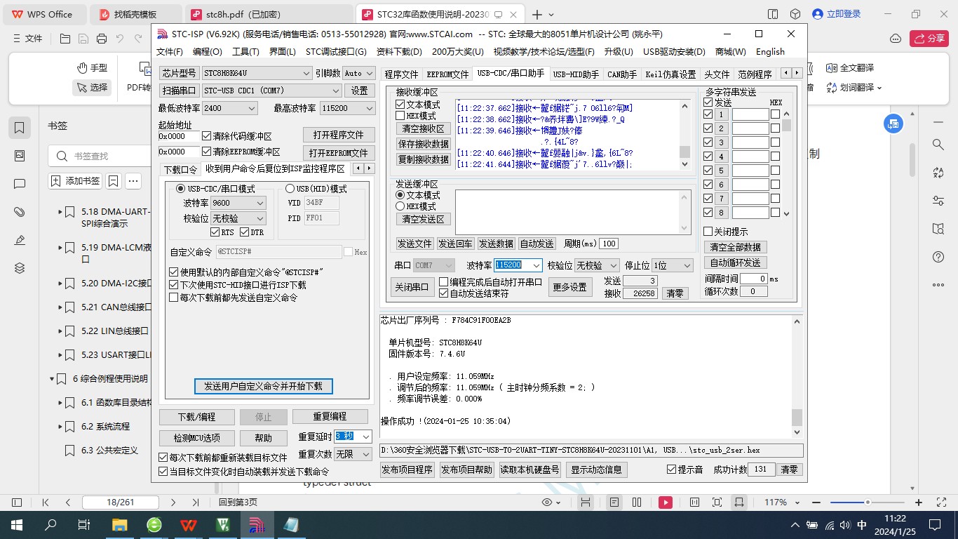

库函数内部RTC程序,串口接收乱码问题怎么解决?谢谢

STC-ISP烧写程序时设置的频率要和程序里面定义的频率一致;
利用程序里面定义的频率计算出来的波特率要和上位机软件的串口波特率一致;
乱码就是波特率不一致导致的,电气上没毛病

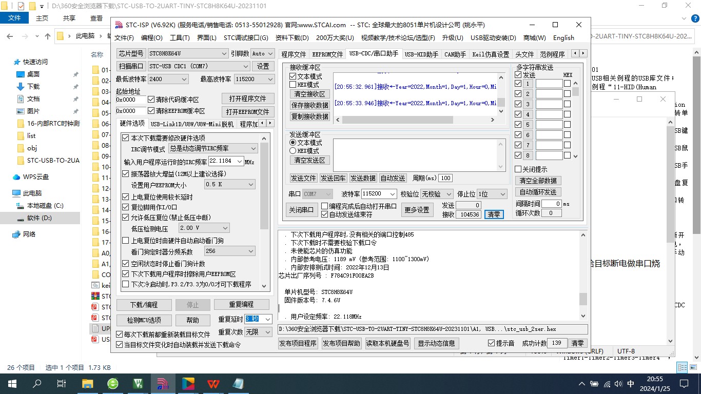

发表于 2024-1-25 20:50:17 | 显示全部楼层
jackf*** 发表于 2024-1-25 18:55
多谢指导,已经调通了
哪儿的问题呢
463
3902
3902
 楼主| 发表于 2024-1-25 21:02:58 | 显示全部楼层
双串口程序下载时频率22.1184M就好了
