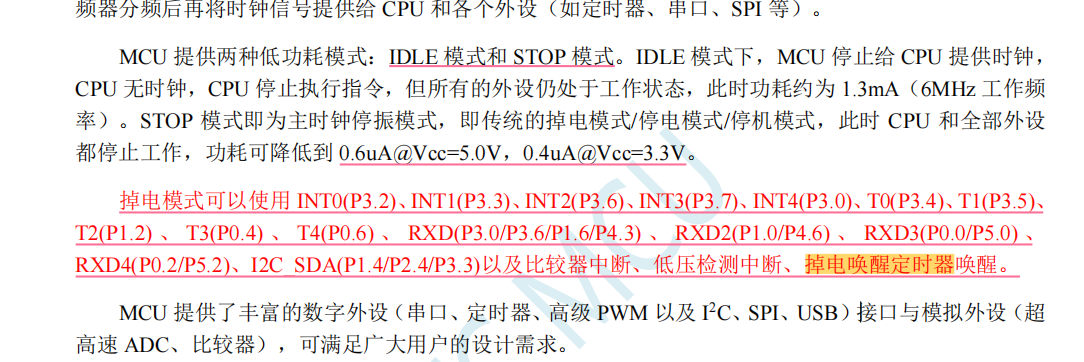

请问,STC8H2K17U切换到STOP模式后,T11继续可以工作,且此时芯片的功耗为0.4uA @Vcc=3.3V,然后可以用T11定时中断来唤醒,是这样理解吗?
T11工作的情况,功耗能达到这么低吗?
干就完了!重复做三遍!
865
25104
发表于 2024-4-3 07:18:52 | 显示全部楼层
T11 是没功耗的,
但给 T11 提供时钟的低功耗时钟源
有 1.5uA 的功耗
