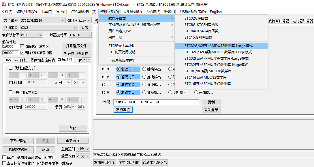

用KEIL软件仿真时出错====32位乘除法, STC32G12K128是硬件 32位乘除

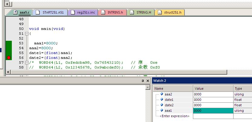

发表于 2023-1-13 12:07:58 | 显示全部楼层
我把楼主的示例程序, 拷贝到项目中, 用 Keil 软件仿真运行, 结果正确.
不知楼主怎么会得出不正确的结果, 应该是有某个地方 疏忽了.
