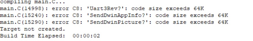

发表于 2024-1-24 14:45:47 | 显示全部楼层 |阅读模式
使用STC32G12K128;

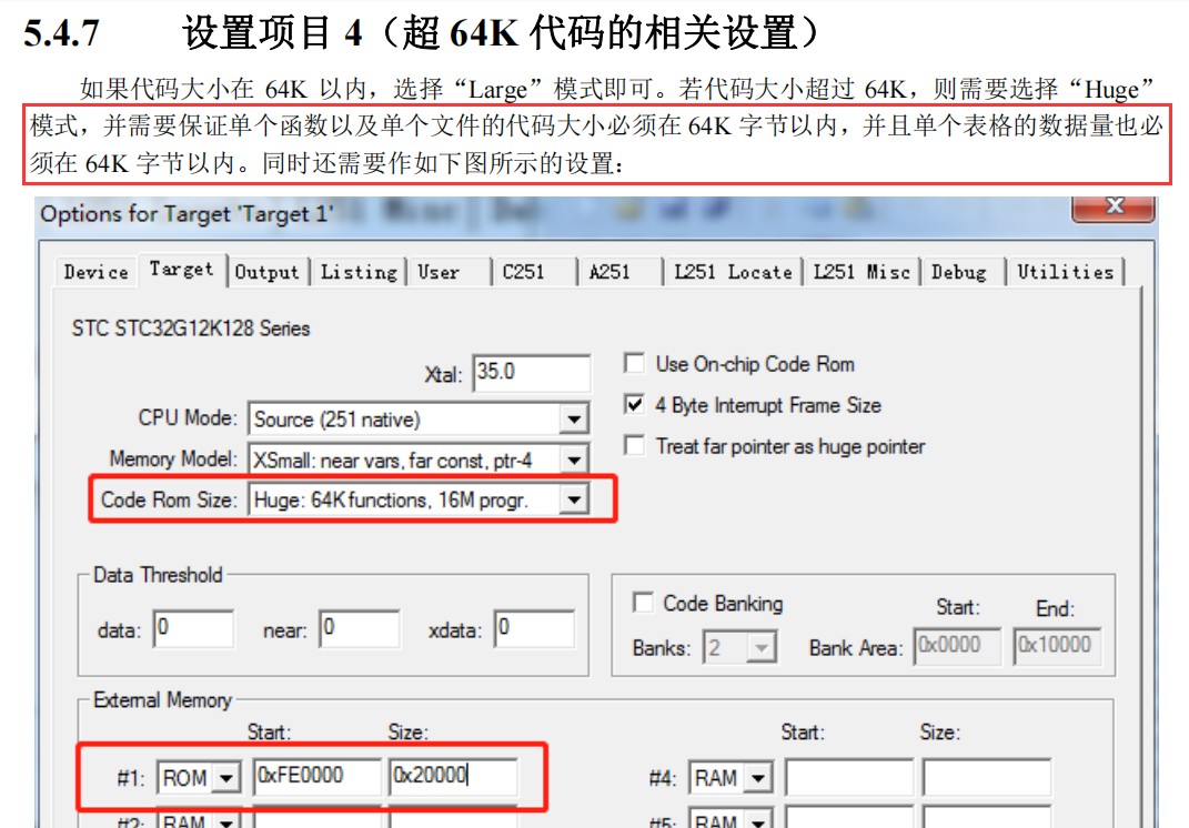

发表于 2024-1-24 16:29:10 | 显示全部楼层
单个函数、单个表格、单个文件的大小都不能超过64K。

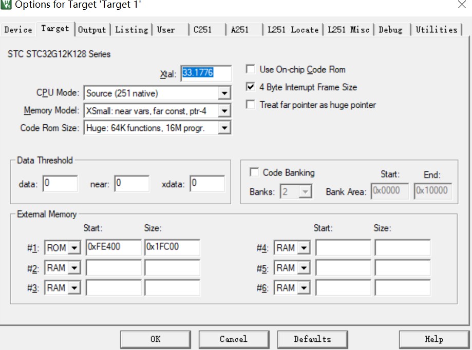

您好!十分感谢!
      再三确认是按说明书设置的,还是不对

如果确认单个函数、单个表格、单个文件的大小都没有超过64K。
并且所有常量大小加起来也没有超过64K的话,只能把你的项目发给我们才能进一步分析了。
