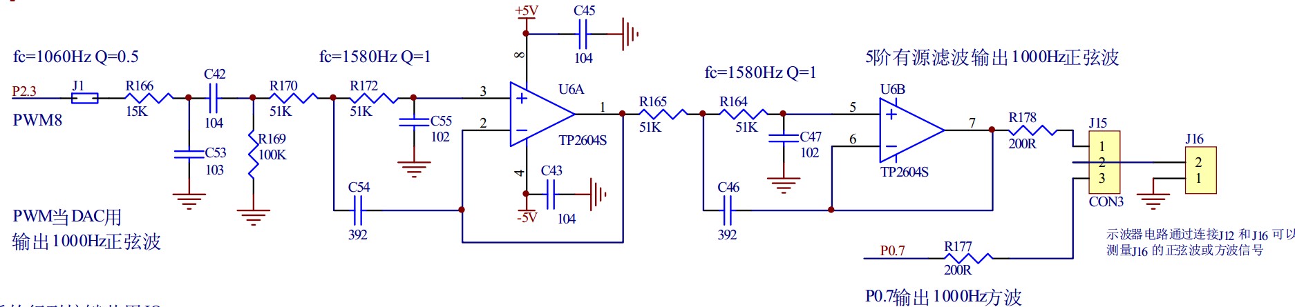

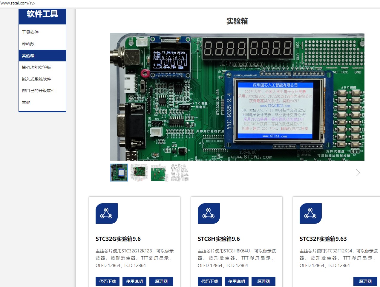

发表于 2024-2-19 07:41:03 | 显示全部楼层
STC32G12K128/STC8H8K64U 的实验箱的
PWM 做 DAC电路,可以参考下
www.stcai.com/syx
  • 打卡总天数:214
  • 最近打卡:2025-10-21 13:03:15
789
19946
发表于 2024-2-19 07:44:51 | 显示全部楼层
下图就是要改造成输出电流要满足需求
