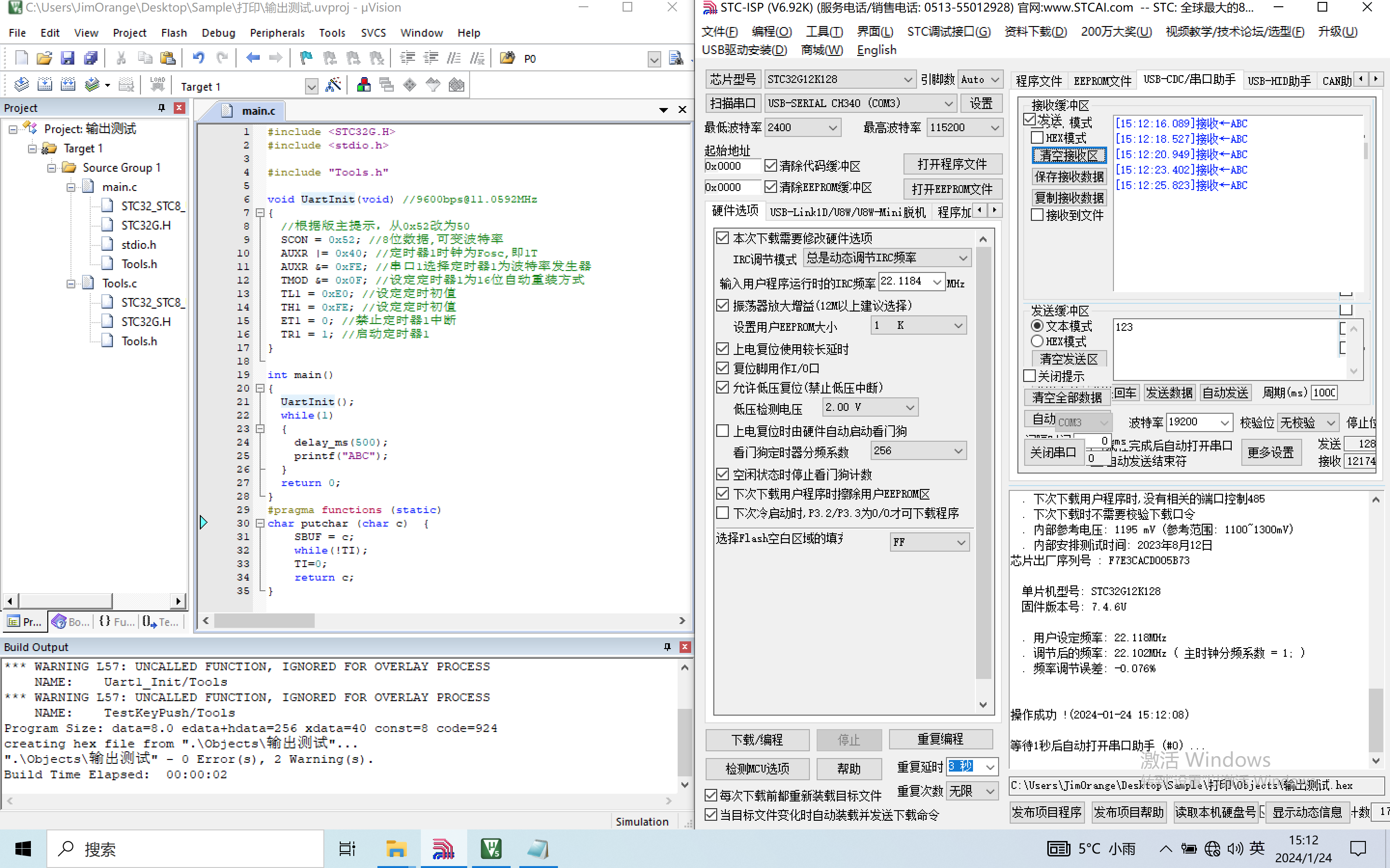

我一直没看到串口助手有信息,请问高手如何解决?
问题解决了,需要设置波特率和putchar 重定向, 感谢各位大佬帮助!!!
正确代码
正确代码

还能这么操做吗连串口都不用定义了,好歹你也先放上点串口函数吧

发表于 2024-1-24 08:12:54 | 显示全部楼层
重写标准库putchar
#pragma functions (static)
char putchar (char c)  {
    SBUF = c;
    while(!TI);
    TI=0;
    return c;
在文档最后添上这一段代码就可以了

你起码把代码贴上来,大家一起帮你看看.

发表于 2024-1-24 08:59:45 | 显示全部楼层
你的代码整体没问题,只需要进行下面的修改就可以了
因为printf函数使用的是查询方式发送字符
发送数据前必须将TI标志置1,printf函数才能正常运行

发表于 2024-1-24 10:04:40 | 显示全部楼层
不用重写putchar函数么?

 楼主| 发表于 2024-1-24 10:19:15 | 显示全部楼层
用官方实力程序也不行,不知道哪里出问题

发表于 2024-1-24 10:32:12 | 显示全部楼层
putchar函数重新写

发表于 2024-1-24 10:34:44 | 显示全部楼层
JimOr*** 发表于 2024-1-24 10:19
用官方实力程序也不行,不知道哪里出问题
你重写putchar函数了么

发表于 2024-1-24 11:09:10 | 显示全部楼层
putchar函数重定向
