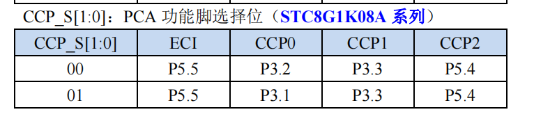

现在P33作为PWM输出没有问题,看资料上用PWM一次要占用3个管脚,这个能不能分开配置呀(我用的是函数库写的程序)
=====这3个通道的 CCP0/CP1/CCP2, 可以全不打开,也可以打开1路或2路或3路, CCPn你不打开,就不影响 I/O

发表于 2023-1-7 23:42:34 | 显示全部楼层
P54一直输出方波( P54也设置的是上拉输入,外边也有10K的上拉电阻)===应是被你设置成PWM/CCP,并且打开了,这时被强制成 强推挽输出了

发表于 2023-1-7 23:49:15 | 显示全部楼层
被你设置成为 PWM/CCP的I/O , 如果对应的 PWM 在工作,这个 I/O 这时就会被强制成 强推挽输出,输出你设置的 PWM 波

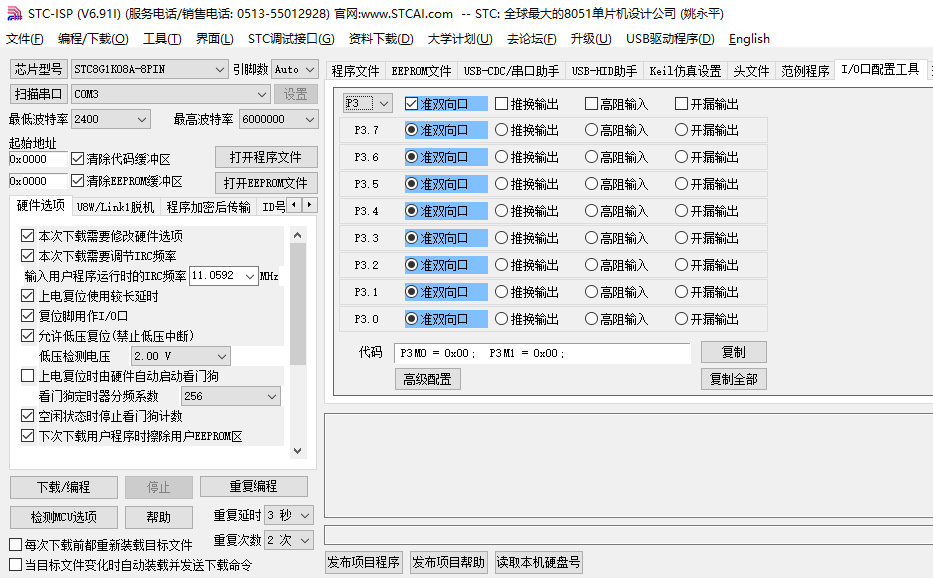

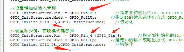

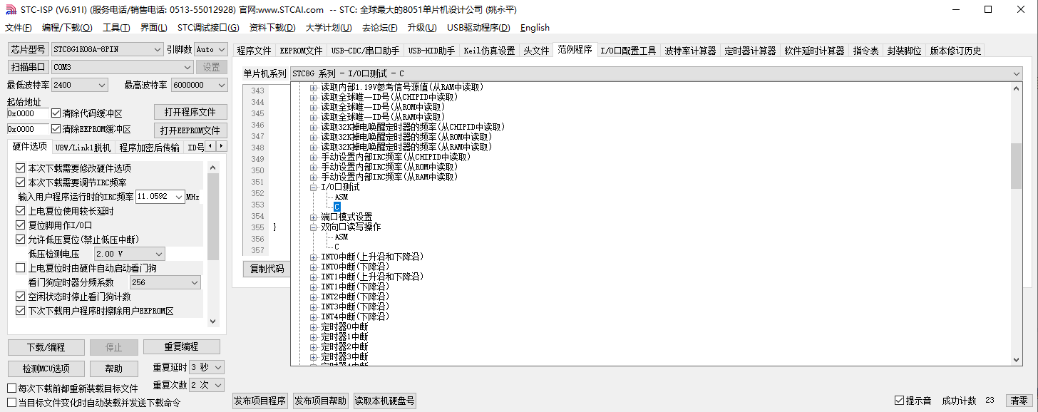

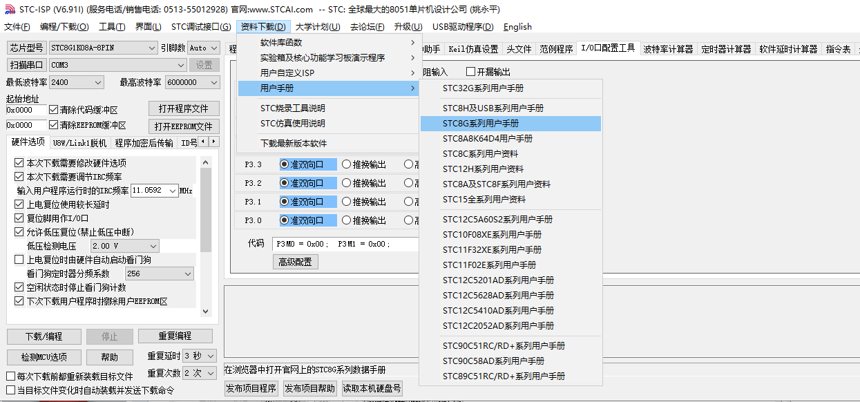

 楼主| 发表于 2023-1-8 22:13:24 | 显示全部楼层
谢谢!我没太用过这个芯片 不太了解,我现在就是这么配置的。
8317
17932

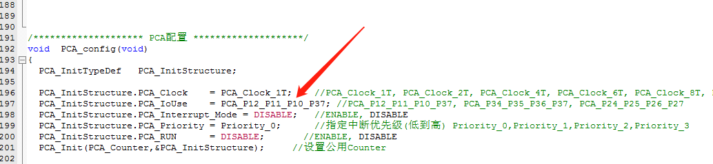

发表于 2023-1-9 11:37:10 | 显示全部楼层
楼主初始化时,只允许P3.3(CCP1)这一路PWM,不要初始化别的2路PWM。3路PWM是独立设置的,相互不会有影响的。
