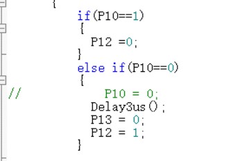

IO口能用来判断吗,如图
应该不能吧,那我要想判断IO口状态能用啥方法呢?

NENG能,就是这样判断的,前提是要把IO初始化了

没问题 你这个其实是寄存器的映射 是可以这样判断的ok的

当然可以
不然怎么做 按键

关键是设置好IO口工作模式(好象是用00模式),代码没问题

可以的我经常这么用,不过用之前经常defin一下

你这个没啥问题,可以的

1、输出
2、输入,还要初始化为1

可以看例程,就是这么用的

不能用#define定义,要用sbit定义变量。下面的代码P10判断和处理没问题,P11的出错啦
sbit P10 = P1^0;
#define P11 P1^1;
main()
        while(1)
        if(P10==0)
            P10=1;
        if(P11==1)
            P11=0;
