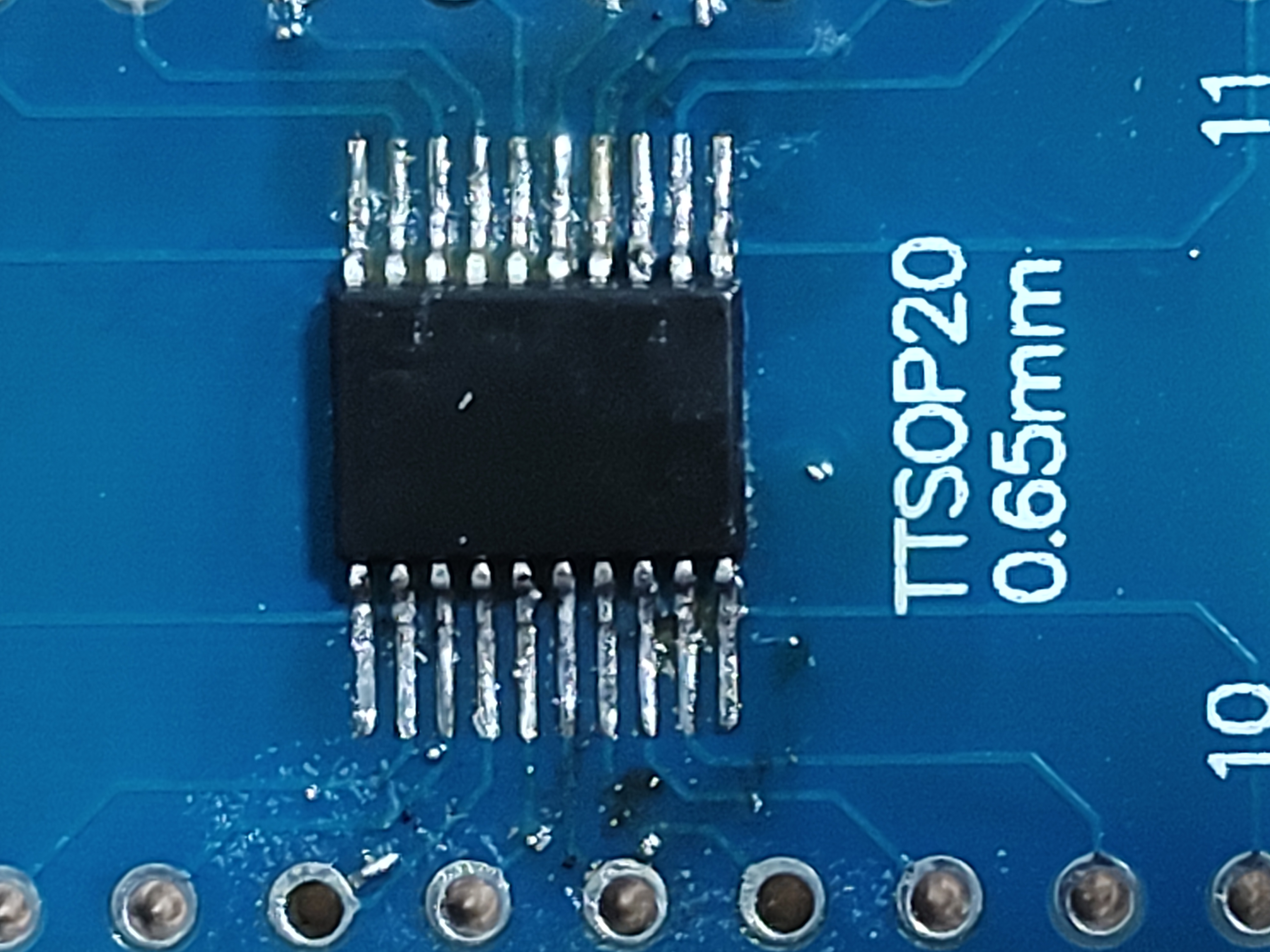

之前接触的是 89c52,没接触过贴片的芯片,没想到 tssop20 那么小,收到快递打开都懵逼了,各种百度后,在网上买了助焊膏和 tssop20 的板子,第一次焊接,万能表测试引脚没有短路,太有成就感了,就是不熟练,焊接的时间有点长了,一会通电试试看有没有把 mcu 焊坏

1,  刀头;
2,固定2个焊盘;
3,板子斜拿着;
4,高温拖焊

这种脚不是一个一个焊的兄弟,弄一大坨锡上去拖焊大法,搭配助焊膏拖过去水光溜滑,
多脚LQFP也要用拖焊大法

我是弄一堆锡上去拖动着焊的,拖完后连锡非常严重,家里的烙铁是尖头的,处理起来非常麻烦,费了很多时间,后面搭配吸锡器才勉强处理了连锡的那些引脚,回头买个刀头试试
我看教程别人好像是用甩或者磕的方法去除连锡,我弄不好,感觉没掌握诀窍

第一次焊,这样很历害啦。拖焊再练成了,成就感那才

刀头,拖焊,多加焊油

我这个是用刀头,拖焊的

换刀头吧,尖头导热慢

留下来的锡渣滓也清理清理
