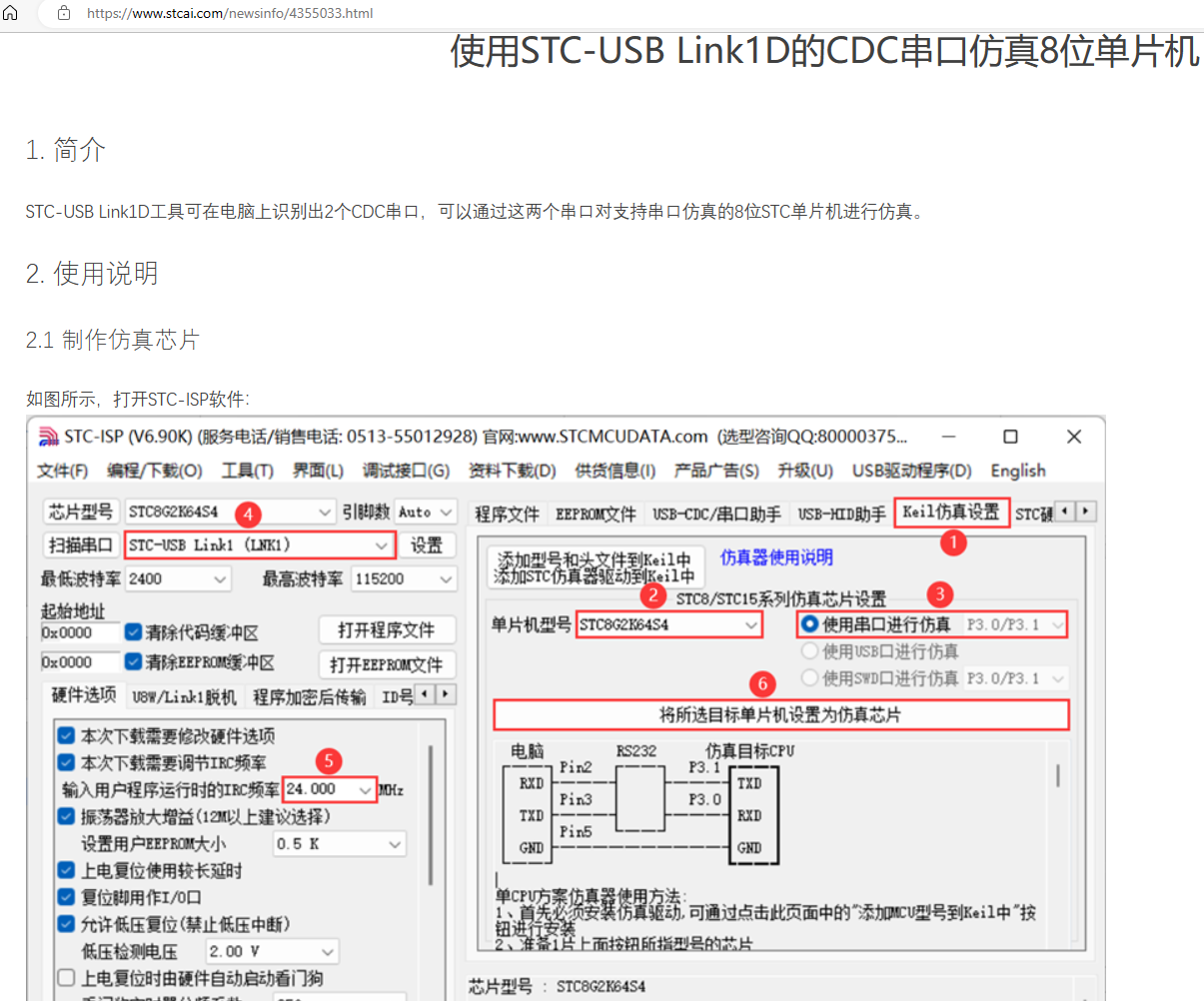

还是用 一箭双雕之USB转双串口,或 STC-USB Link1D 来仿真效率高
使用STC-USB Link1D的CDC串口仿真8位单片机-深圳国芯人工智能有限公司 (stcai.com)
