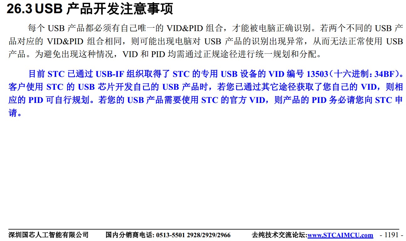

我用stc8h单片机做了个PLC,用到USB通讯
VID就用官方的0x34BF,现想申请一个PID使用
USB主要用作串口通信,没有驱动

USB 型 MCU 采购到 50000个,就可以分配 PID
没有分配 PID的,你就先假定是 0x0000, 这个没分配

有没有通用的,比如无驱动串口通讯归一类,给这一类分配通用的PID,反正没有驱动,这个PID意义不大

没申请 PID 的,统一用 0x0000, 这个没分配,撞到的少

这个不是随便分配的,属于有限型资源。

串口用STC官方例程的USB转串口PID可不可以
那不是经常冲突  详情 回复 发表于 2024-2-3 11:08
那不是经常冲突
描述符相同的应该没事,对电脑来说都是相同的设备,同一个电脑插好几个同款设备不会冲突 建议官方在论坛发个帖,列个表,专门用来记录PID,哪些PID已被使用,是否开源 不开源的比如LINK1D 开源的就是例程中的,要加  详情 回复 发表于 2024-2-16 15:42

大家都是usb转串口,会有什么冲突,我一直以为usb转串口就用官方例程就可以了呢,这个有什么说法
我就是不知道用什么就写0,之前自己做的UAC就是34bf 0000,HID抄例程是34bf ff03,后来不是键盘了改了描述符又改成了34bf 0000,然后电脑蓝屏了,注册表搜VID_34bf见到可疑的就删,注册表删了两三天没能解决问题,最  详情 回复 发表于 2024-2-10 16:06
