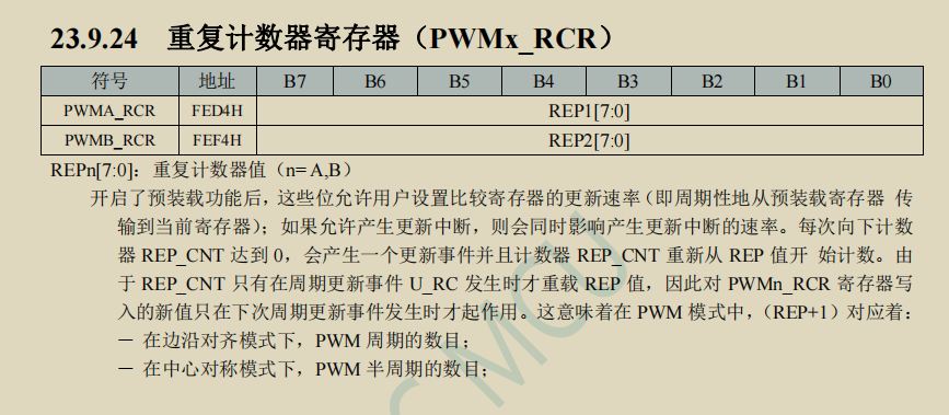

请问个STC8高级PWM脉冲计数的问题,
手册里 23.10.6 章节 的 高级 PWM 输出-频率可调-脉冲计数(硬件方式)
23.9.24章节 里的 重复计数器寄存器(PWMx_RCR)的 REPn[7:0]:重复计数器值
(PWMx_RCR)是个8位寄存器,每次最多发送255个脉冲吗?如果脉冲数超过255是不是就要分多次发送?为啥这个寄存器不设计成16位的呢?

重复计数器寄存器(PWMx_RCR)现有芯片寄存器只有一个字节。
不过设计已经进行了扩展,后续会推出16位的重复计数器寄存器。

哦好的,扩展成16位就更方便了
