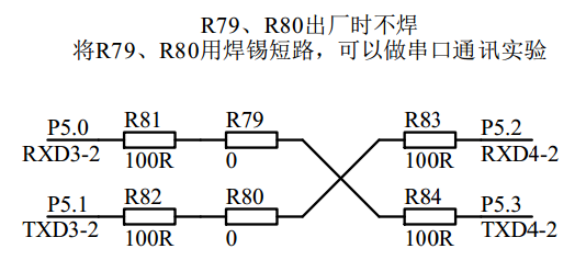

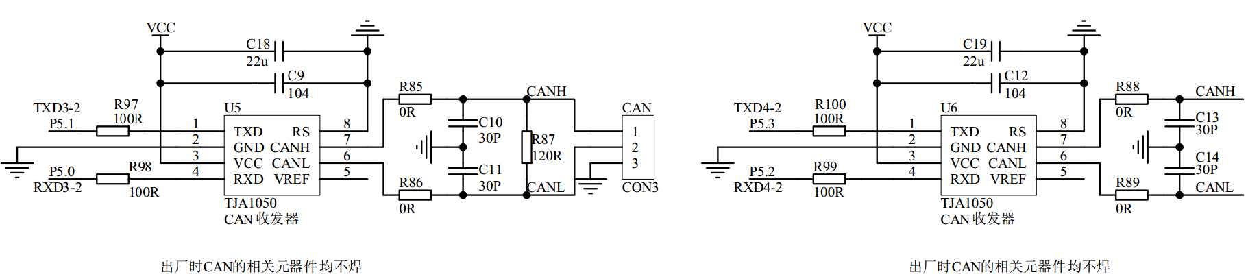

1、硬件情况:使用屠龙刀模块,没有外接CAN总线驱动模块,保留了R79 、R80,CAN1和CAN2的收发信号保持连接。
2、无论使用例程14还是15,在串口1上都不能收到,接收的CAN帧数据(无论使用串口助手,还是示波器观察)。
3、使用示波器观察在CAN1和CAN2端口上是有数据的。
4、请问是什么问题呢。

做 CAN 通信测试,如下电路必须焊上, 2组CAN的通信必须外加 CAN 驱动IC 连接

焊 R79/R80只是为了 做普通的串口实验,做 CAN 实验时,将 R79/R80去掉

我按照你的方法,测试了,可以使用。谢谢
