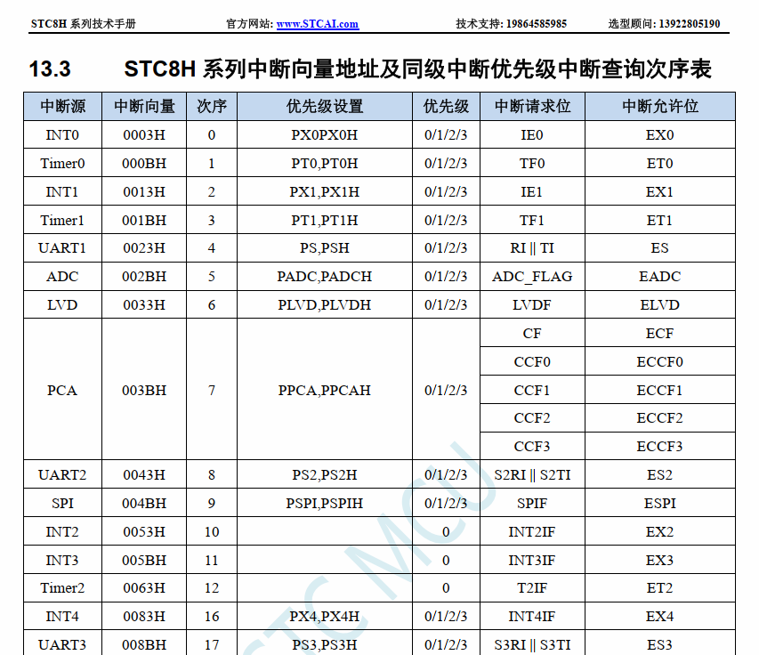

图片为陈桂友老师教学视频的截图。
我的问题是:
一个LJMP是占了三个字节,所以LJMPINT0_ISR到ORG 000BH 后面的LJMPT0_ISR虽然是B-3=8个字节,但是实际只有LJMPINT0_ISR占了三个字节。还有5个字节是空余的。
问题是这个ORG 0003H在生成为目标文件后是否占用了空间呢?应该是生成的吧。那么又占用了多少空间呢?
陈老师说第2个ORG 0003H正好规定了LJMP INT0_ISR装到了0003H。那么ORG在生成目标文件就不占空间了。
而且陈老师貌似没有解释为啥后面的0003H到000BH,以及后面的000BH到0013H不再是只间隔3个字节空间了。而是分别间隔了8和5个字节空间。
以上,请教各位一下。

 楼主| 发表于 2024-1-21 12:26:05 | 显示全部楼层
又看了一会视频,貌似是stc官方规定的中断向量地址就是这样间隔开的。

发表于 2024-1-21 12:44:40 | 显示全部楼层
就是照着STC8H 系列中断向量地址次序表来篇写的。

 楼主| 发表于 2024-1-21 13:08:33 | 显示全部楼层
求问官方为啥要间隔着来,故意浪费一些空间。是怕工艺导致问题么?貌似intel的8031当年就是这样设计的

发表于 2024-1-21 15:03:43 | 显示全部楼层
yzhk*** 发表于 2024-1-21 13:08
求问官方为啥要间隔着来,故意浪费一些空间。是怕工艺导致问题么?貌似intel的8031当年就是这样设计的 ...
MCS51当年就是这样设计的
请注意中断向量地址次序表表中为每个中断预留了有限数量的字节。 例如,从位置 0003H 到 000AH 总共 8 个字节预留给 INT0(外部硬件中断 0)。同样,从位置 000BH 到 0012H 总共 8 个字节预留给 Timer0(定时器 0 中断)。
如果给定中断的服务例程足够短以适合分配给它的内存空间,则将其放置在向量表中; 否则,向量表中放置一条LJMP指令来指向ISR的地址。 在这种情况下,分配给该中断的其余字节未使用。
