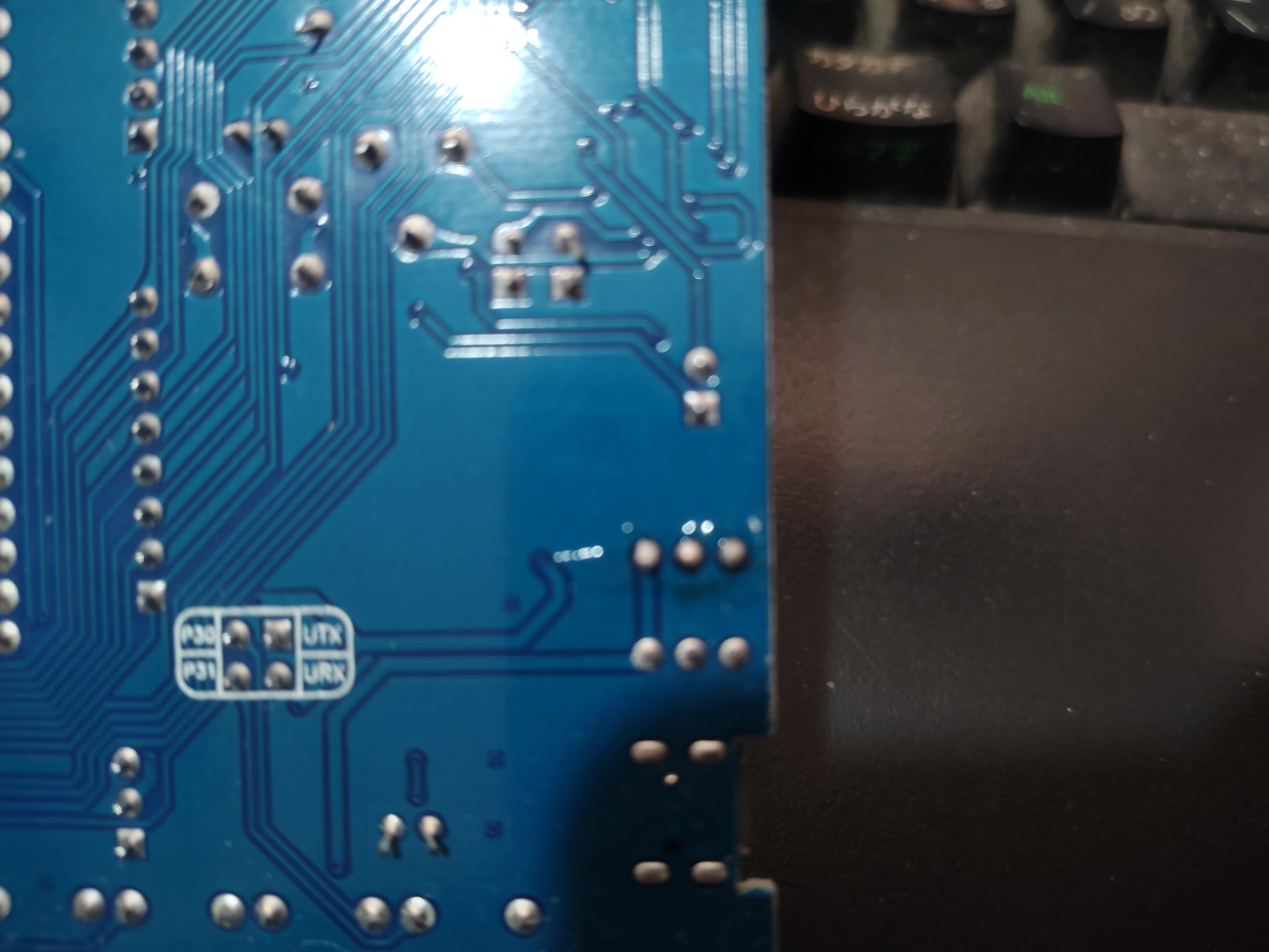

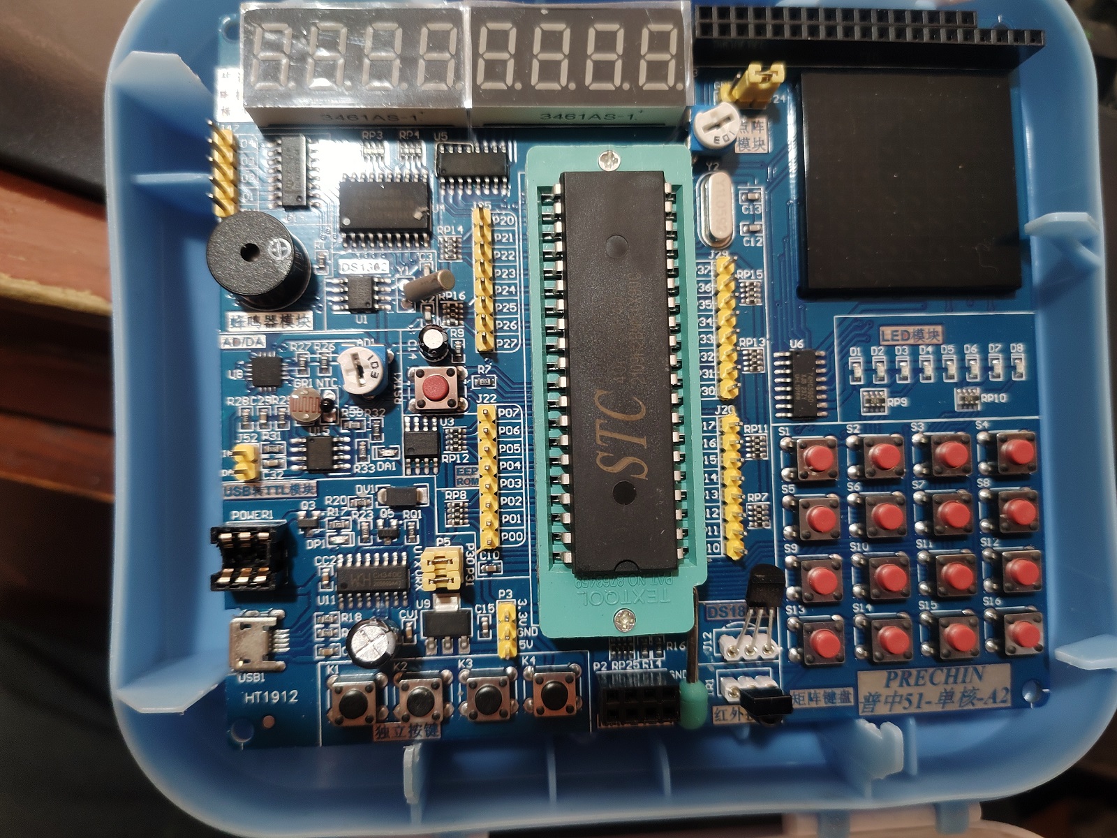

rt!很早以前,貌似是从一个商城买的。当时也没开始学,就一直放着了。这两天拿出来用,发现怎么也不上电,仔细一看居然电源按钮位置是一个六脚插座!求问是不是插一个六脚锁紧开关就可以了?
另外开关规格是按开关的外形尺寸买,还是按照管脚的尺寸买?
我量了一下,管脚距离约6mm。而同规格的开发板的锁紧按钮大约是7mm多。
还有,我尝试短接了一下最右边上下两个铁片。发现指示灯没有亮

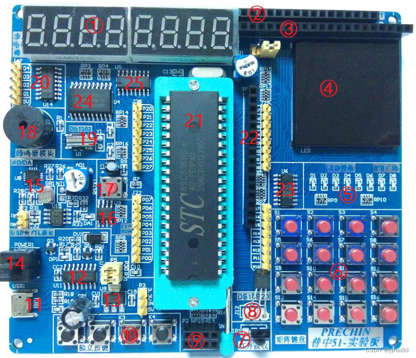

看着开关好像是在power1

你的开发板的电源开关,上部分好像不见了。

感觉可以查一下这个元器件 买一个自己换一下

这个不像插座,应该是你开关坏了,看看还能不能找到上一半

应该就是那种六脚开关,这种开关很容易损坏,才加了座子的。买一个找好方向装上去就行,POWER1那
