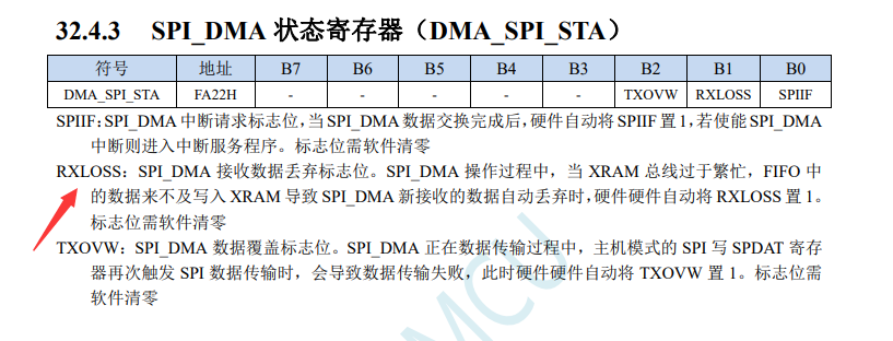

我是向W25Qxxx读取数据,全程都是用的DMA读取,包括发送指令+三字节地址
我发现发送前四字节没问题(指令+三字节地址),发送第五字节就报RXLOSS
单片机用的是24MHZ,SPI运行速度是最慢的,不知道还有什么设置会影响
我发现单独发送指令和单独取数据是没有问题的,只要DMA_SPI发送指令+读取数据一起时就会报错

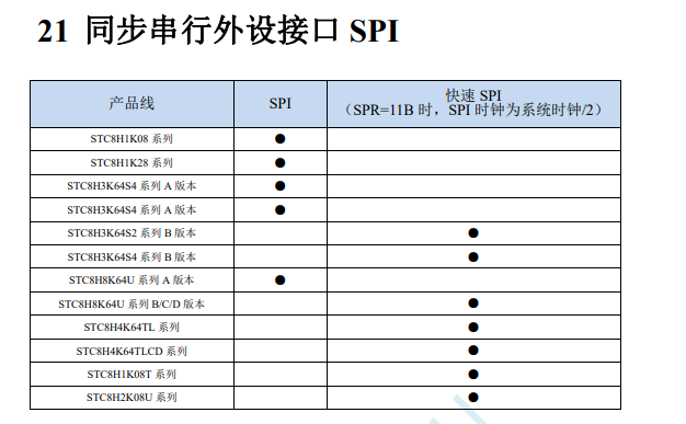

我用的是STC8h,快速模式,不管什么模式都报错
