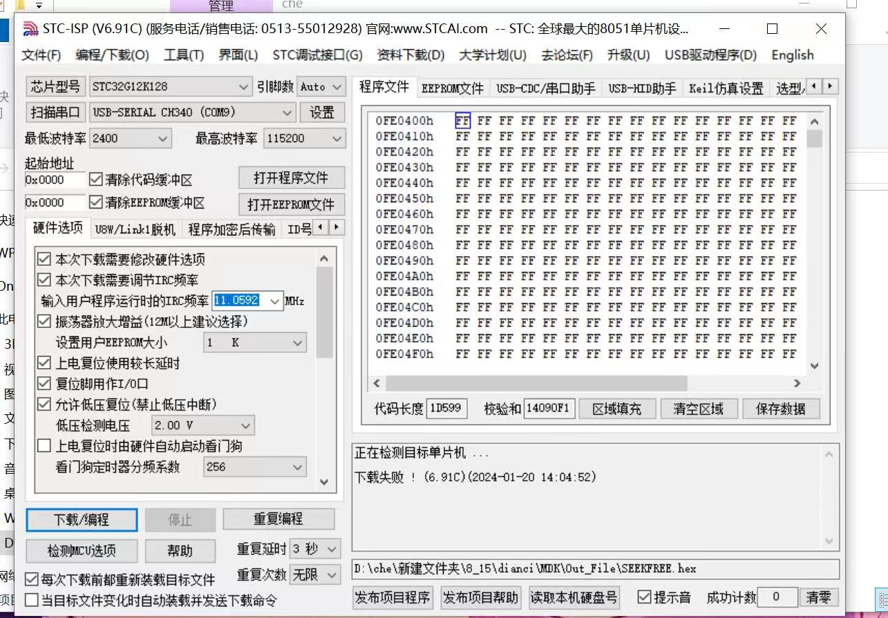

发表于 2024-1-20 14:26:05 | 显示全部楼层 |阅读模式
1)使用stc-isp-v6.91C;
2)芯片STC32G12K128;
3)数据线一边是USB另一边是type-c;
4)可以检测到ch340串口;
下载页面
下载页面
第一次插上之后两个LED都亮了(PWR和P5.2),在第一次下载例程(应该是P5.2闪灯)之后P5.2熄灭(一直不亮),在之后想要再次下载就显示如上图下载失败。
更新到stc-isp-v6.92K之后下载显示连接超时,仍然失败;
请问一下大家这种情况可能是板子烧坏了吗?如果不是的话有什么解决的办法吗?

发表于 2024-1-20 21:17:55 | 显示全部楼层
首先,可以升级一下STC-ISP的版本试一下,目前最新的版本是V6.92K
下载的时候需要给单片机重新上电,STC-ISP提示检测目标单片机的时候按一下HRST(硬件复位)按键进行断电重上电操作。
如果还不行可以试着检查一下USB数据线的问题,换个面或者换一根数据线试试

发表于 2024-1-21 17:18:43 | 显示全部楼层
第一次下载成功了吗?

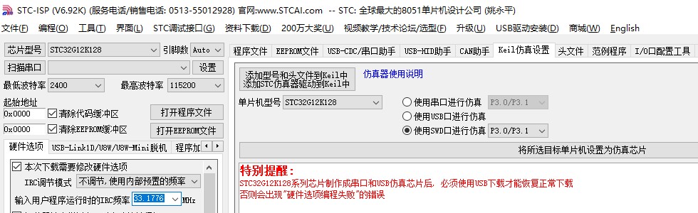

发表于 2024-1-21 17:30:05 | 显示全部楼层
特别提醒:
STC32G12K128系列芯片制作成串口和USB仿真芯片后:
必须使用USB下载才能恢复正常下载
否则会出现"硬件选项编程失败"的错误

发表于 2024-1-22 11:37:54 | 显示全部楼层
4)可以检测到ch340串口;
不是很明白你用的是USB接口烧录(USB线连接电脑与芯片),还是串口烧录(USB转串口工具)。
如果是一直卡在“正在检测目标单片机”的话,说明跟单片机握手不成功。
需要注意以下几点:
1.确保通信正常。避免信号线受干扰或者衰减,例如,台式机要接机箱背后的USB接口,连接线不要太长,质量要好;P3.0,P3.1口外围电路不能对IO口电平产生影响等等。
2. 确保芯片上电复位正常。MCU烧录前不要供电,包括IO口都不能有电,避免烧录工具TX/RX脚串电到MCU的P3.0/P3.1,避免板子上大电容等影响芯片上电复位。
3. 注意芯片上次烧录时有没有勾选过“下次冷启动时P3.2/P3.3为0/0 才可下载程序”,有的话下载前这两个口要拉低才能下载。
  • 打卡总天数:505
  • 最近打卡:2025-10-28 00:06:24
130
130
发表于 2024-1-31 19:51:16 | 显示全部楼层
4)可以检测到ch340串口;
不是很明白你用的是USB接口烧录(USB线连接 ...
找个CH340下载器,直接接RX,TX,看能不能下载,如果能,是你板子上的芯片坏了,
