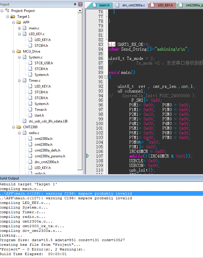

请问什么情况下会产生这个错误呢?
错误指向了这条语句:
         IRC48MCR = 0x80;                                                                     //使能内部48M的USB专用IRC
  • 打卡总天数:646

IRC48MCR是宏定义吧
右键:Goto Definetion of "IRC48MCR"
  • 打卡总天数:842

jw*** 发表于 2024-3-14 11:28
可以转向这个宏定义
IRC48MCR是宏定义
#define     CLKSEL                  (*(unsigned char volatile xdata *)0xfe00)
#define     CLKDIV                  (*(unsigned char volatile xdata *)0xfe01)
#define     HIRCCR                  (*(unsigned char volatile xdata *)0xfe02)
#define     XOSCCR                  (*(unsigned char volatile xdata *)0xfe03)
#define     IRC32KCR                (*(unsigned char volatile xdata *)0xfe04)
#define     MCLKOCR                 (*(unsigned char volatile xdata *)0xfe05)
#define     IRCDB                   (*(unsigned char volatile xdata *)0xfe06)
#define     IRC48MCR                (*(unsigned char volatile xdata *)0xfe07)
#define     X32KCR                  (*(unsigned char volatile xdata *)0xfe08)

我找到原因了,是这个文件被修改了,我找了以前的复制后就OK了
还是有点不对,如果没有访问扩展寄存器*(unsigned char volatile  *)0xfa10这种就编译没有问题,如果有就出现C196的警告
