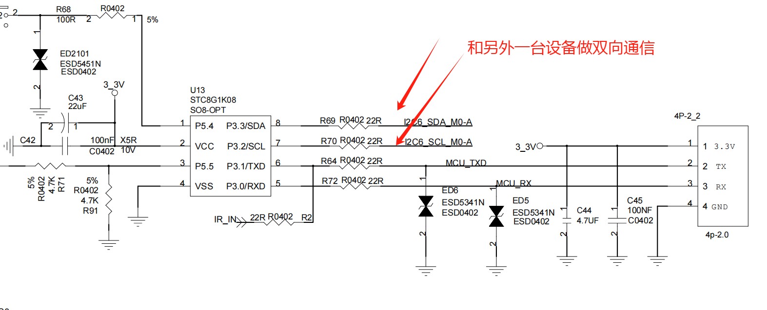

请问一下,我们这里有一个案子用STG8G 单片机做I2C从机,连接另外一个设备,通过I2C双向通信。
这个时候我们本地的地址是多少,我在数据手册里面没有找到。

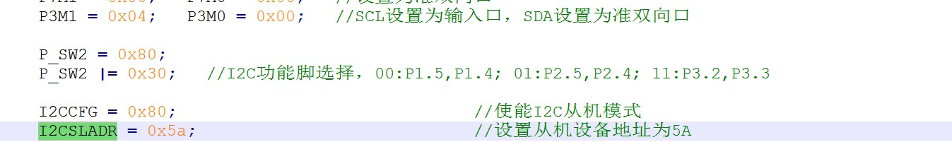

 楼主| 发表于 2024-1-20 09:16:23 | 显示全部楼层
是这个寄存器吗

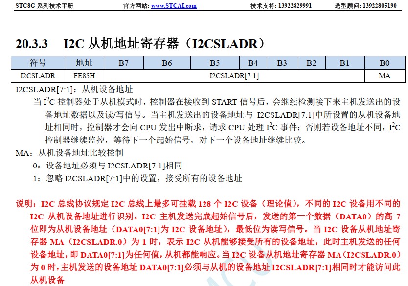

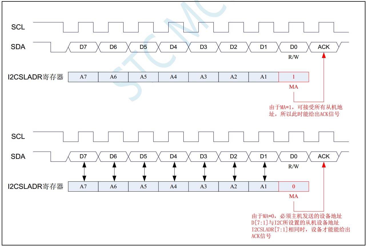

发表于 2024-1-20 13:06:02 | 显示全部楼层
手册有清楚、明确的说明:
