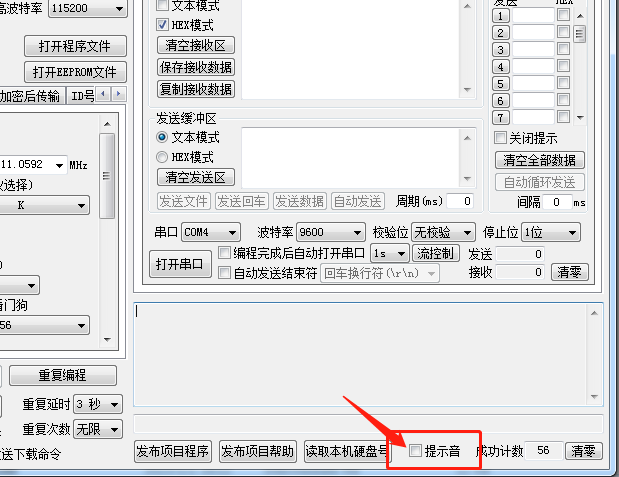

STC-USB Link1D 能不能让蜂鸣器不响 ? 我都想把蜂鸣器拆了

下面这个“提示音”选项不要打钩,使用Link1D在线或者脱机,蜂鸣器就都不会响了
