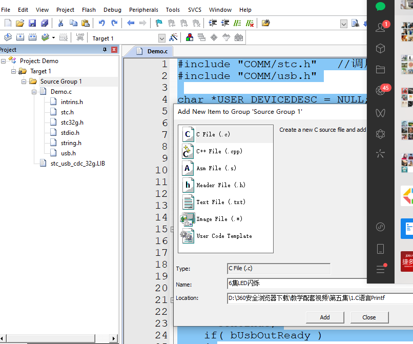

STC32第一个工程

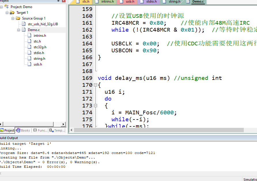

第四集USB自动下载  编译通过

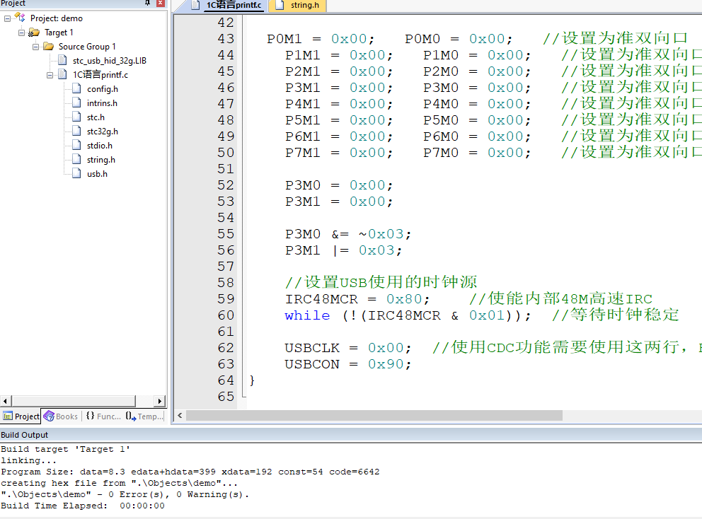

第五集c语言priantf

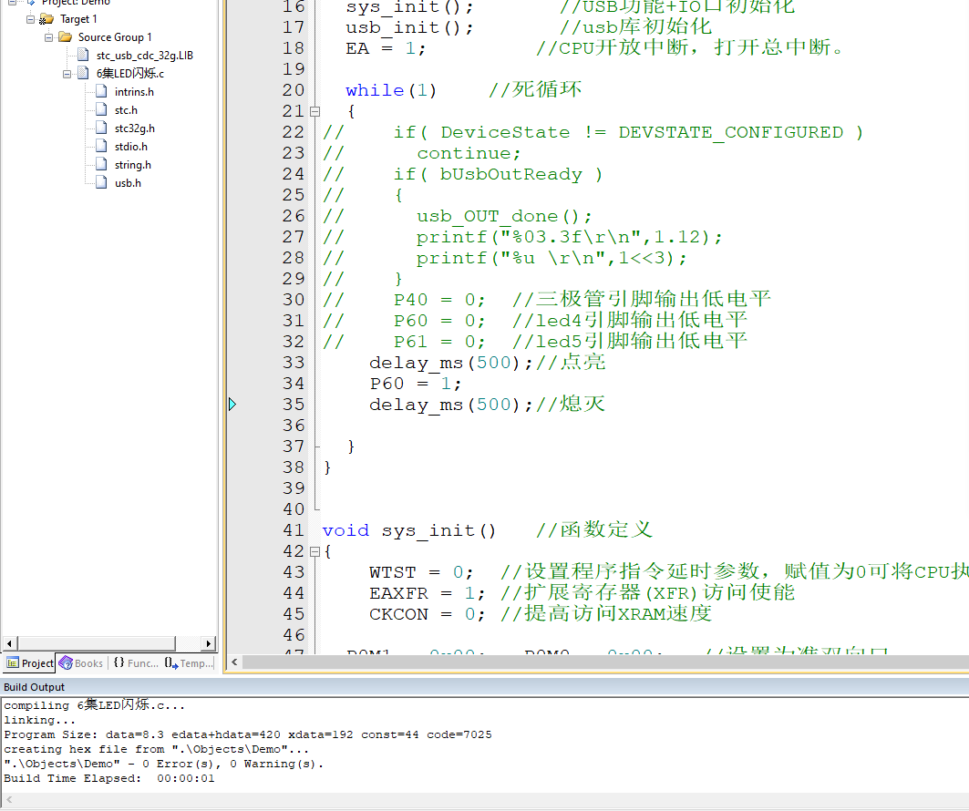

第6集LED闪灯 编译通过

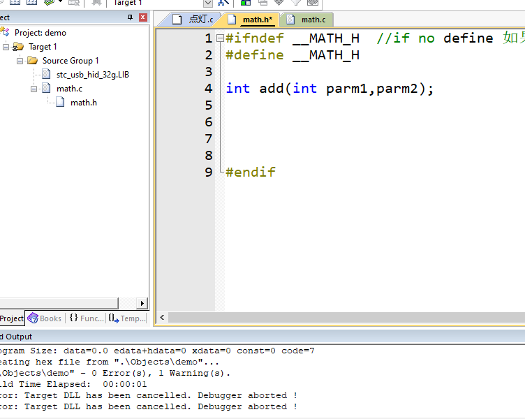

首个简单的头文件编写成功

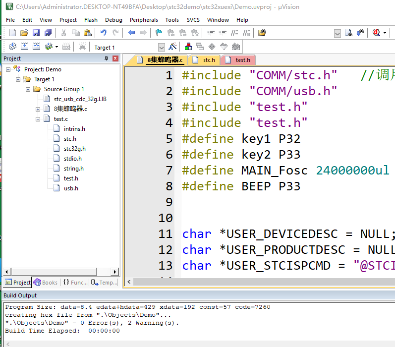

跟冲哥学习第八集 蜂鸣器
