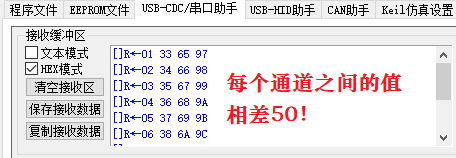

STC_ISP的“串口绘图”界面里,第二通道数据“错位”,对应到了第三通道,依次顺延

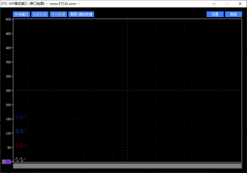

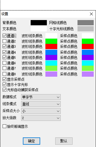

我为简单,就每秒给它发四个字节的数据(单调递增),能看到4调锯齿波。但STC_ISP的串口位图的设置里,须勾选通道1,3,4,5,而非1,2,3,4。  发表于 2024-1-19 14:20
刚看见。不需要代码吧,你自己给它发四个字节数据看看。我为简单  发表于 2024-1-19 14:18

4个字节,每秒单调递增1,0~15变化。
