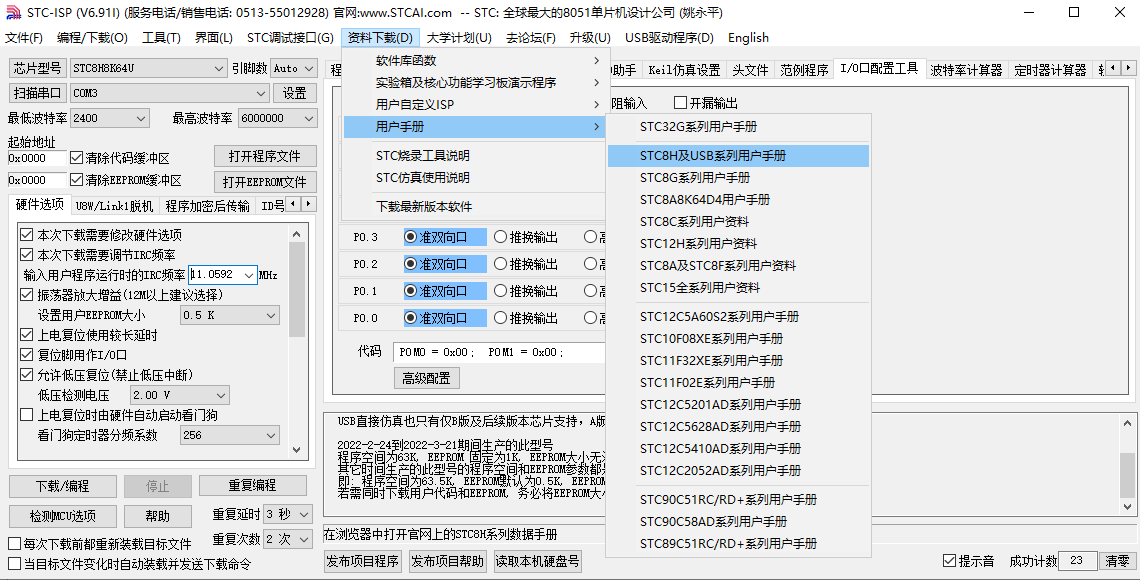

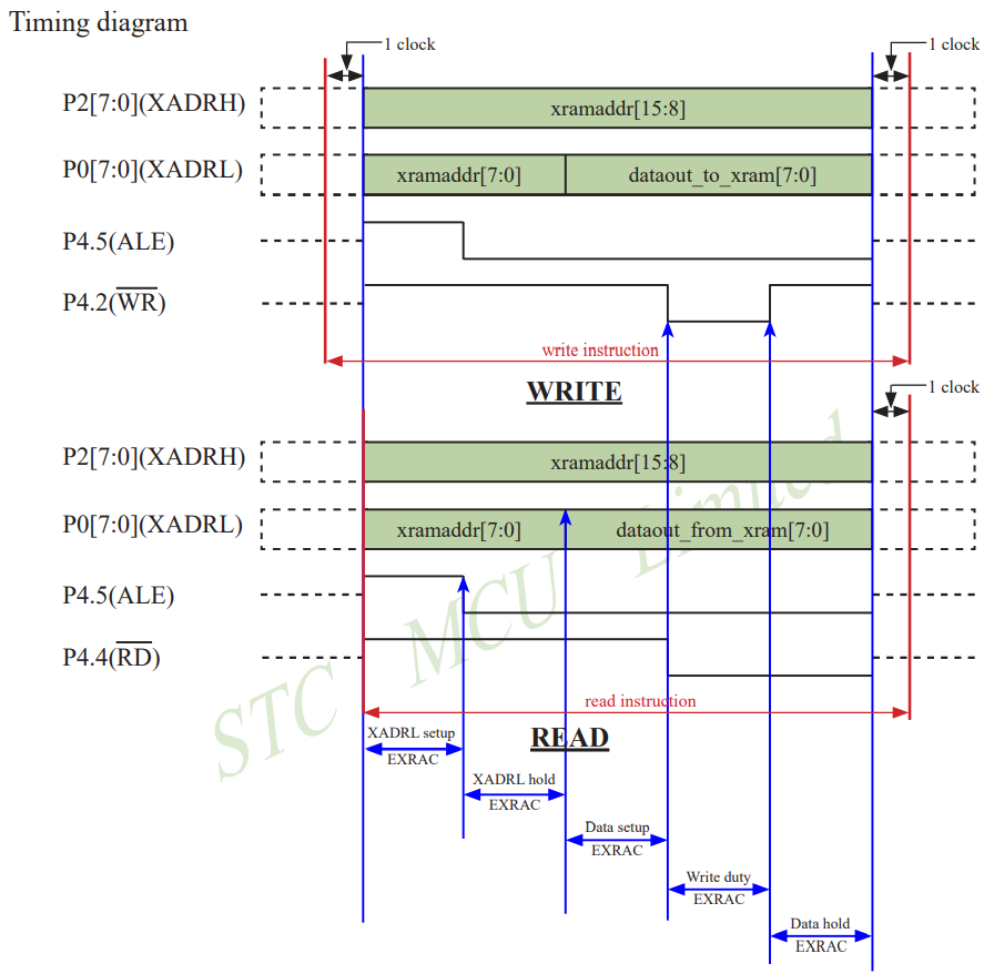

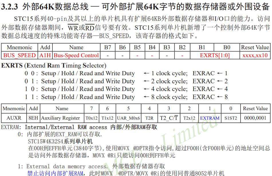

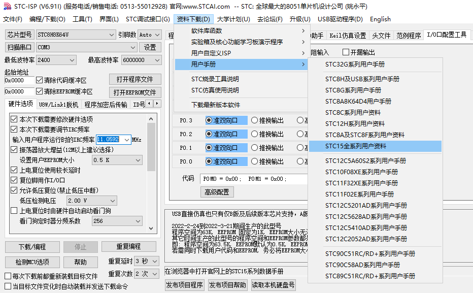

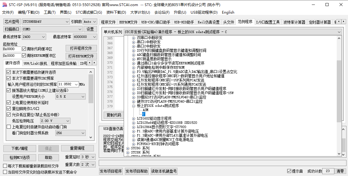

发表于 2023-1-7 14:15:56 | 显示全部楼层
STC15的外部并行总线速度可以设置,你调慢些
在这下载资料
这有个参考测试程序
在这下载资料
好的,我再去研究一下,谢谢。
