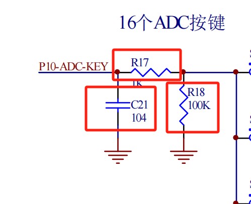

理论上来说,C21电容是滤波稳压作用,R18应该是下拉电阻或者说是分压电阻,R17是限流电阻,那么,如果这三个都不放,然后本来io口模式就是设置成高阻模式的情况下,影响大么,有怎样的影响,主要就是拿来做ADC按键的,不考虑其他因素

ADC键盘输入这2个电阻一个电容是必须的。
IO设置为高阻又悬空,则输入电压(电平)不确定。

好的,谢谢,是必须100K么,或者说启动io口的下拉电阻行么
100K电阻只是在无按键时提供下拉作用,选值要求: 1、不能影响输入电压对按键的识别,一般选取100K~510K之间。 2、太大的电阻,对于干扰不好,要权衡选取。 目前的MCU的IO没有下拉电阻,即使以后有下拉电阻,其值也  详情 回复 发表于 2024-1-19 11:30

发表于 2024-1-19 11:30:47 | 显示全部楼层
目前的MCU的IO没有下拉电阻,即使以后有下拉电阻,其值也是几K的级别,不合适用在这里,还是得外挂。
