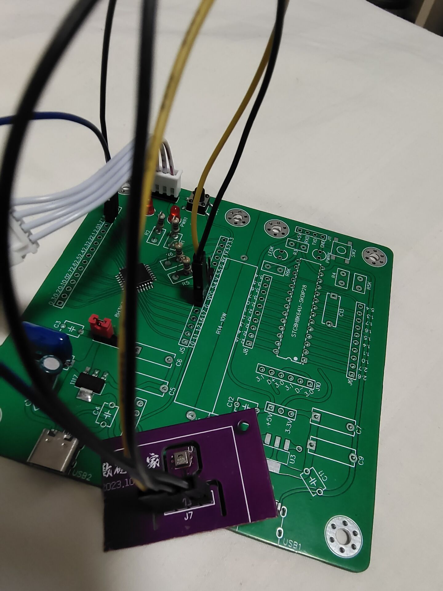

主控STC8H3K32S2,P35脚为SCL,P36脚为SDA,刚开始用的推挽模式,没反应;
断开接线,程序设置这俩脚输出高电平,单独测引脚电压,一直是0.05以下;

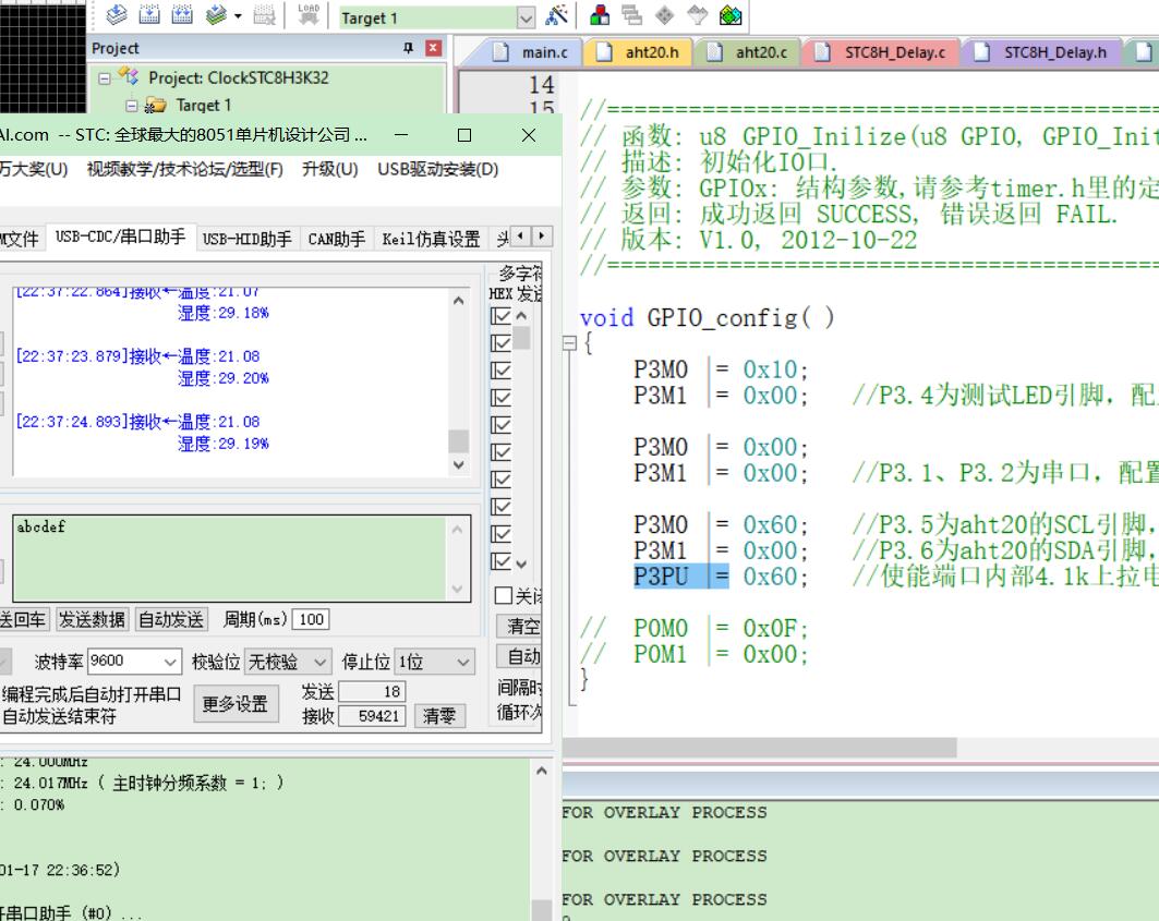

查了查手册,俩引脚的初始化加了一句P3PU |= 0x60;好了,输出高电平了,
再接上线,好了,输出温湿度了:

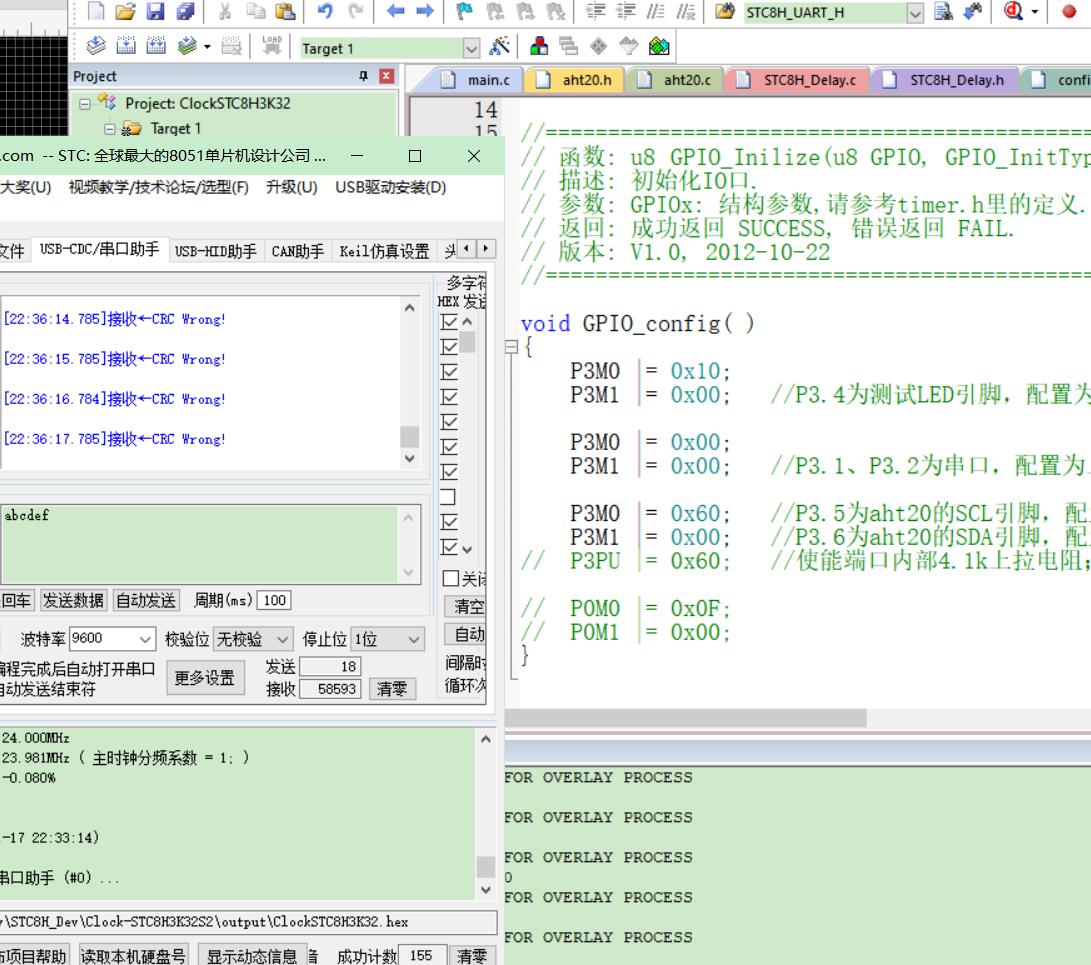

注释掉不行了,IIC无法读写:
取消注释可以了,MCU返回温湿度数据:

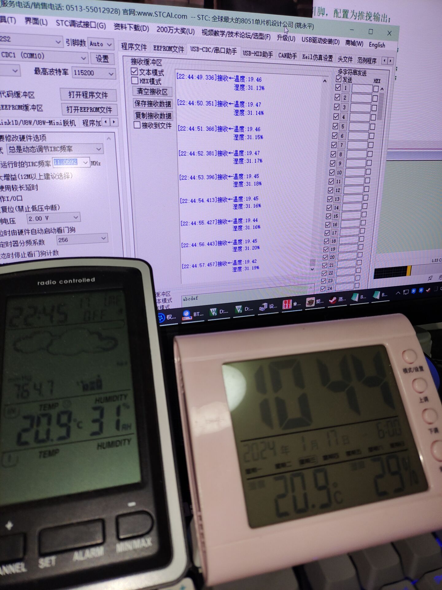

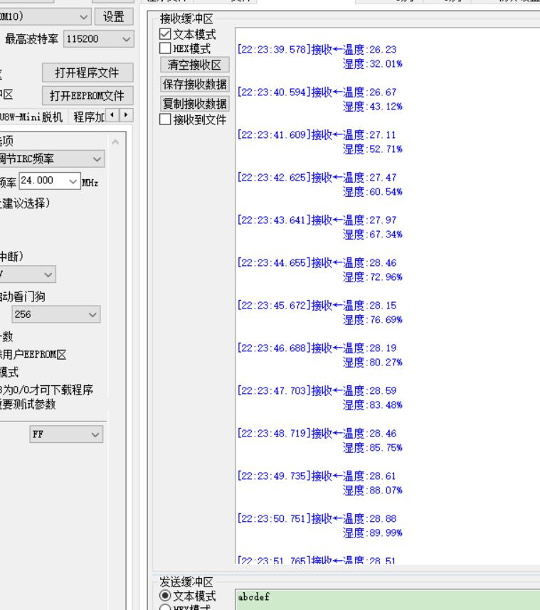

对着温湿度传感器哈一口气,能明显看到温湿度变化:
就是温度不太准,差0.6°C左右,准确的说不知道这仨哪个准……:

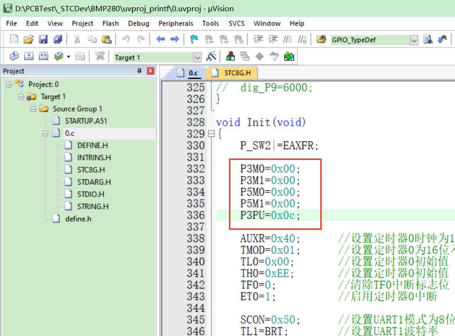

但是看https://www.stcaimcu.com/forum.php?mod=viewthread&tid=4613
这个BMP280气压模块的IIC,SDA、SCA却是准双向口模式,加了4.1k上拉电阻;
