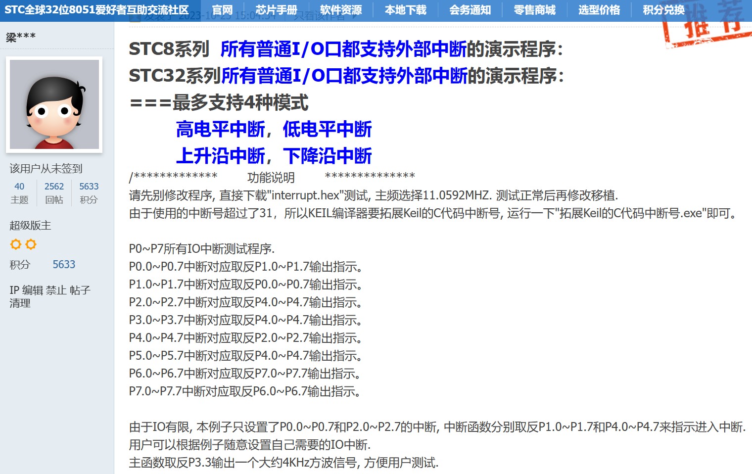

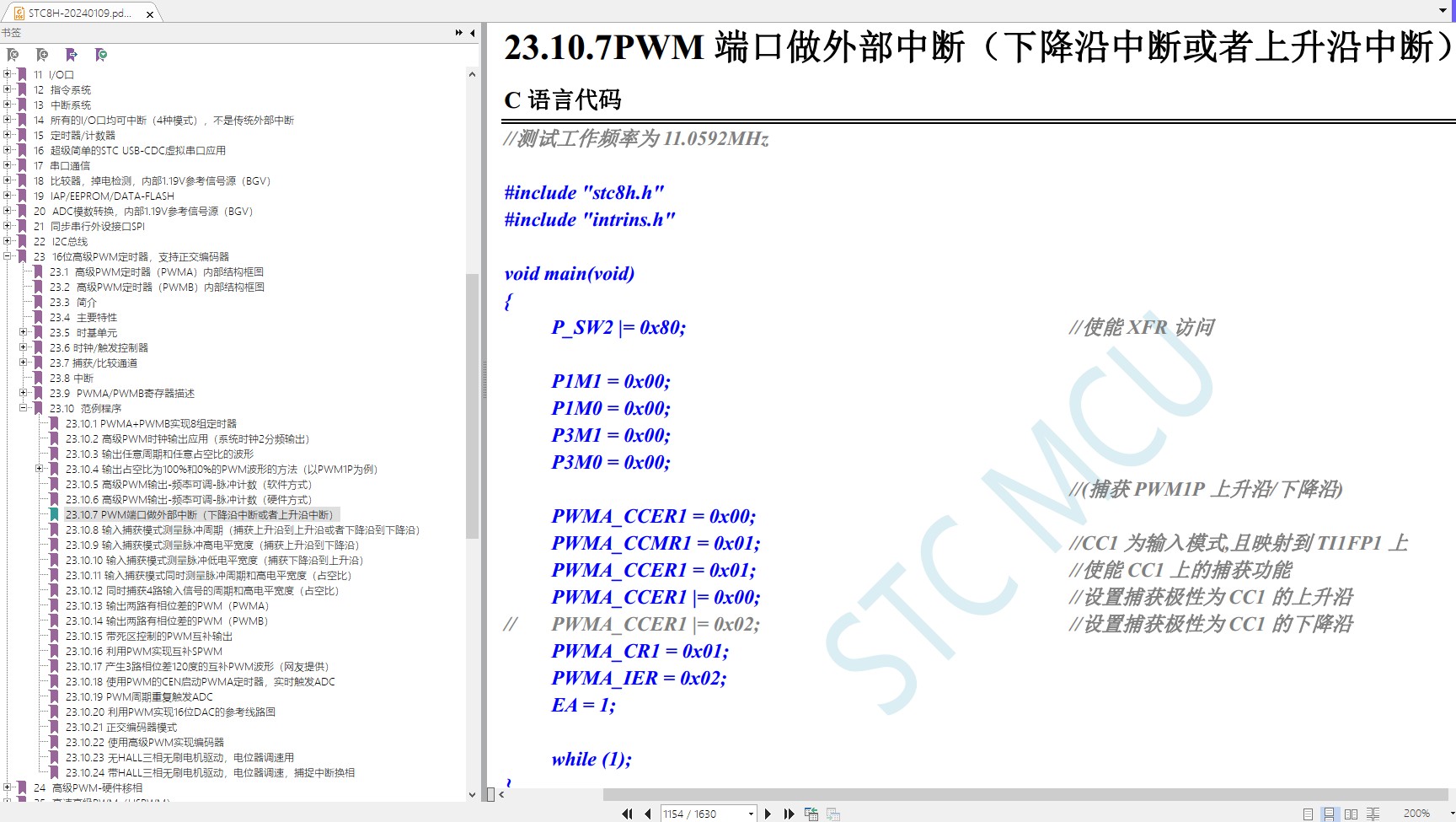

P1.4/PWM3P  这个 PWM 是可以设置成 边沿变化就可以中断的
===就是 高变低会中断
===就是 低变高会中断

进中断后:
读到高,就是上升沿;
读到低,就是下降沿
