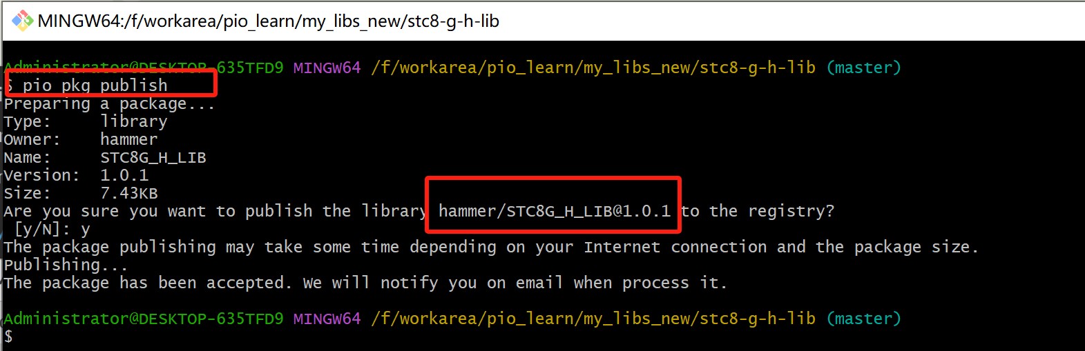

3、发布
这里需要使用命令行在library.json 同目录下打开终端,使用pio pkg publish 命令来发布。命令会自动识别library中的版本号以及你的pio账号和库名称,需要注意的是名称和版本不能重复使用。比如我这里的版本是1.0.0 如果版本号不修改就发布不了;
正好我补充了blink的example,来发布一下:
