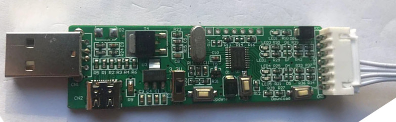

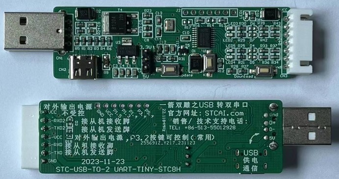

如题,在坛里用积分换了一个一箭双雕用起来真的很爽、果然神器也,用了几天感觉非常稳定,入手后没忍住动手上了烙铁,稍加改动让他用起来更方便些,晶振反转安放时需要找一截(连3孔)排插针的框架,用锉刀打磨好厚度垫在晶振底部,厚度以即能隔离开晶振与两只贴片电容的距离又能牢固焊接为准,而电源转换开关要用直插引脚间距2.54的才方便安装,有了它此前十几年来设计、制作的各种STC下载线就全部退役了,以后的桌面上就只有它了,美中不足就差一个外壳了。

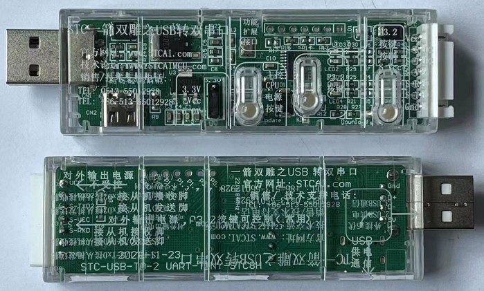

老的工具还有几万套,等消耗完,会生产这个新的,配套这个新的外壳

配上外壳那更完美,没有外壳只是注意不把板子放到金属上面即可。

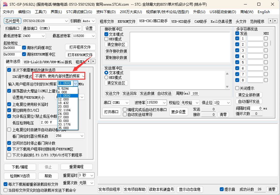

楼主为什么装一个晶振,有必要吗?
作为调节 STC MCU内部时钟频率的时钟基准,要调节,必须用有外部晶振的 用STC出厂时预置的参数来设置STC8/STC32系列的内部高速IRC频率, 就不会引进新的误差 [attachimg]34368[/attachimg] 出厂前调校的10种高精准内  详情 回复 发表于 2024-2-2 09:08

请问,一箭双雕的外壳什么时候上架积分商城?

hhh*** 发表于 2024-2-1 22:21
楼主为什么装一个晶振,有必要吗?
出厂前调校的10种高精准内部IRC频率-STC32G12K128
