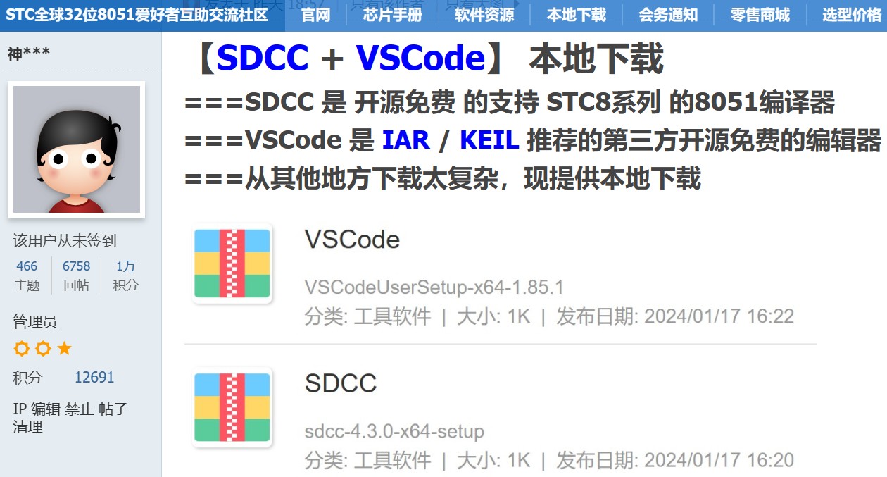

【SDCC + VSCode】 本地下载 - SDCC, IAR C++ for STC8, GCC, VSCode,Linux, MacOS - 国芯论坛-STC全球32位8051爱好者互助交流社区 - STC全球32位8051爱好者互助交流社区 (stcaimcu.com)

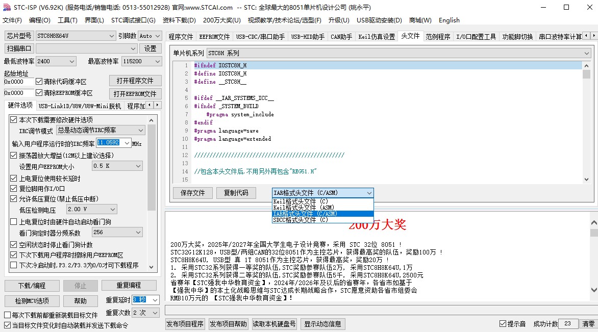

下面有 IAR C++ for 8051 的头文件
