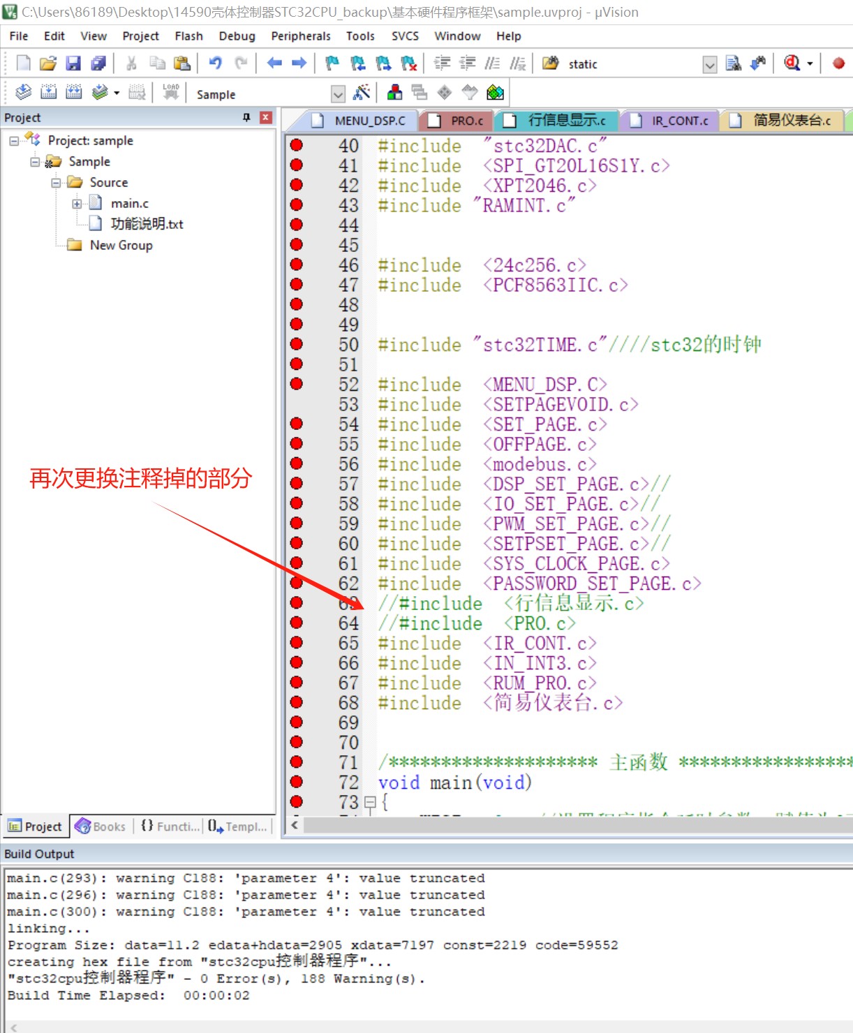

设置部分也按照其他帖子进行设置了

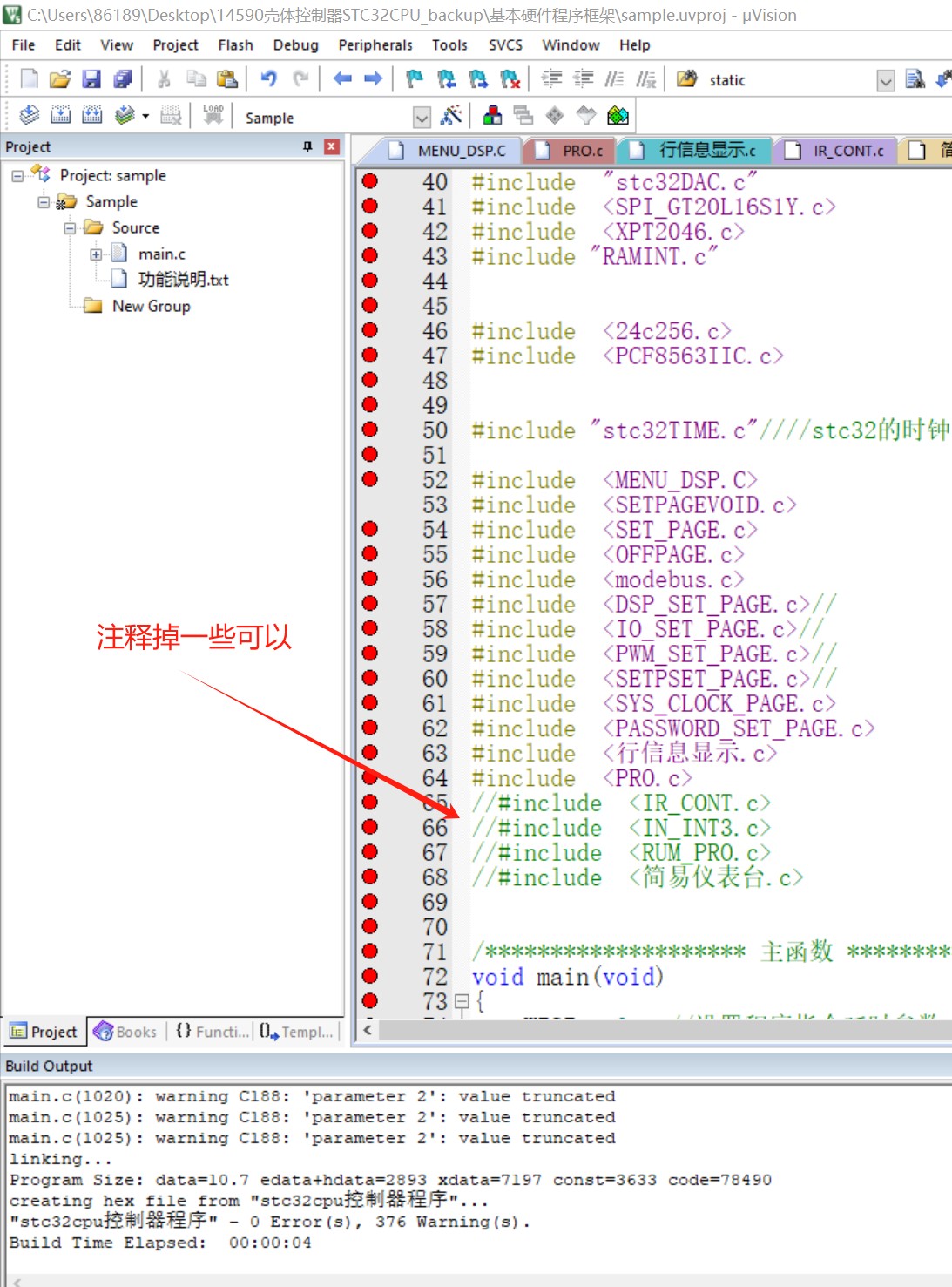

注释掉一些功能可以通过编译
再次更换注释掉的部分也行通过编译

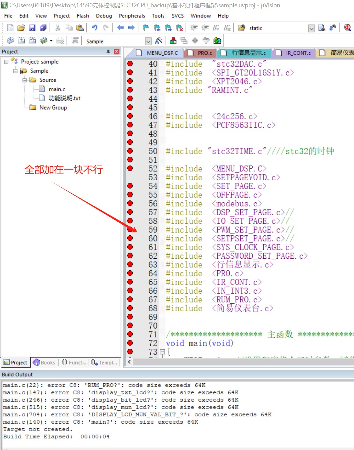

全部加入编译则提示错误
: code size exceeds 64K

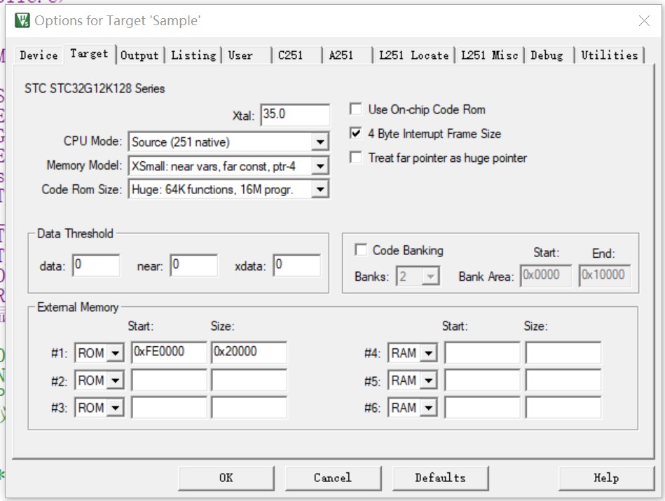

这个128K的空间如何尽可能用满?
各位大佬有没有招啊?

整个程序区如超过 64K 必须使用 Huge,
并且必须使用多文件
并且每个文件不能超过 64K
并且必须使用多文件
并且每个文件不能超过 64K
最新数据手册 是 2024/1/9或以后的
