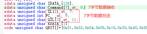

指令+地址用4字节,从W25Qxxx中读取3字节数据
所以发送缓存和接收缓存各7字节

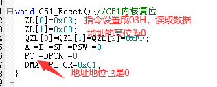

DMA_SPI初始化,接收区指向xdata地址0,发送区指向xdata地址ZL首地址
W25Qxxx指令4字节,第一个字节03H读取数据,接下来3字节是地址0,读取第0扇区的第0字节
然后设置DMA_SPI_CR=0xC1;接收到7字节数据都是0xFF,这个扇区的实际数据是0-6,与实际不符

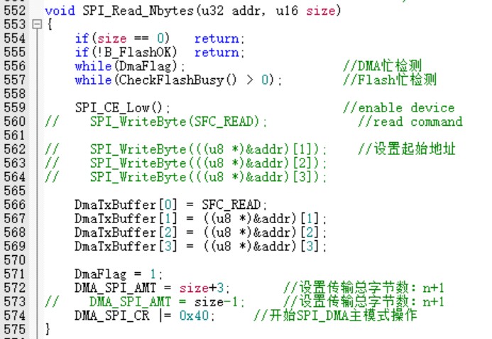

通过SPI DMA发送指令+读取数据也是可以的。
STC8H实验箱例程包,例子56-DMA-SPI与存储器数据自动收发:硬件SPI使用DMA访问FLASH-串口2监控,读取函数稍作修改就可以:
不过这么修改后,读取出来的有效数据就会放在DmaRxBuffer[4]开始的地址上。
