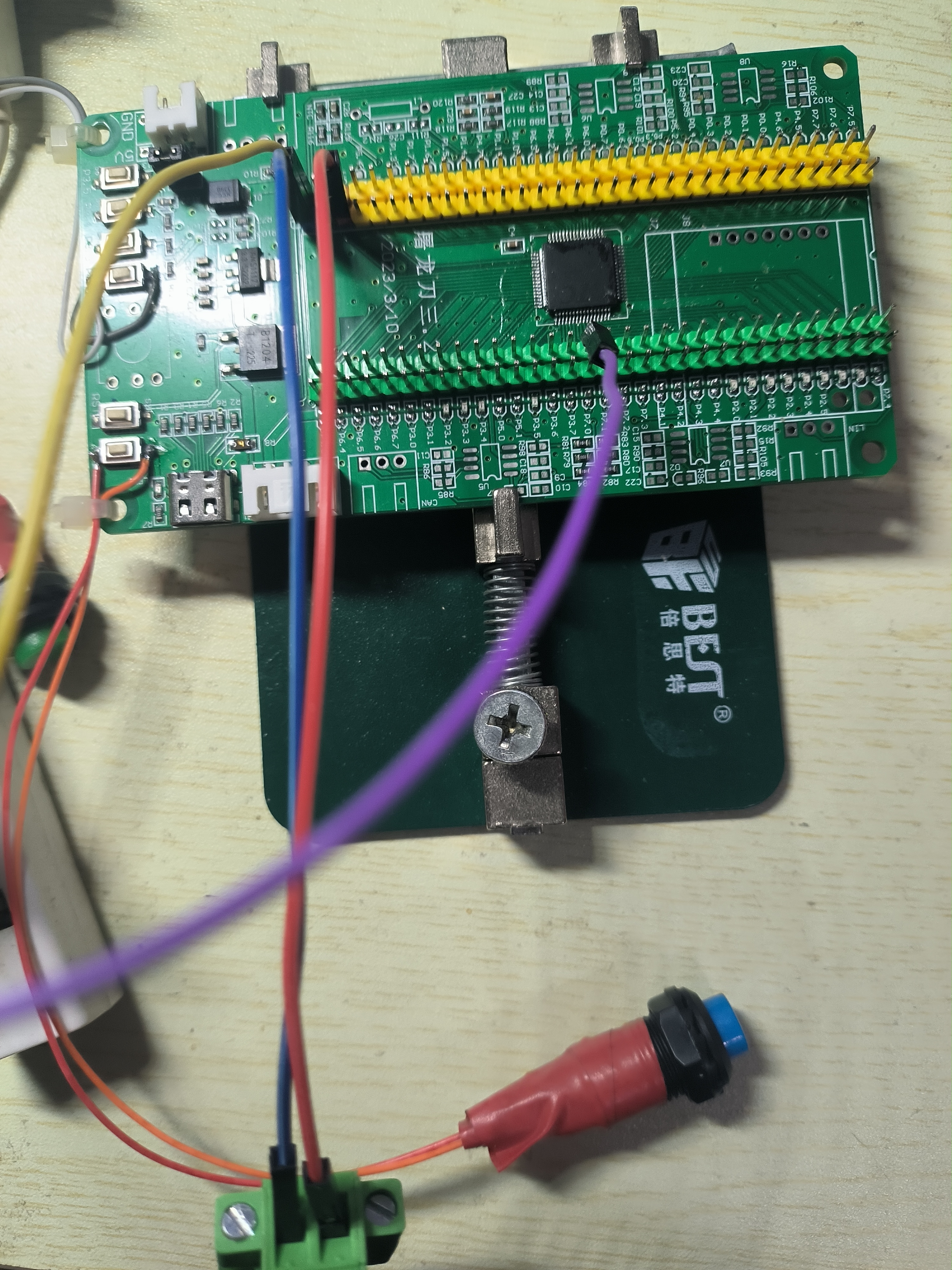

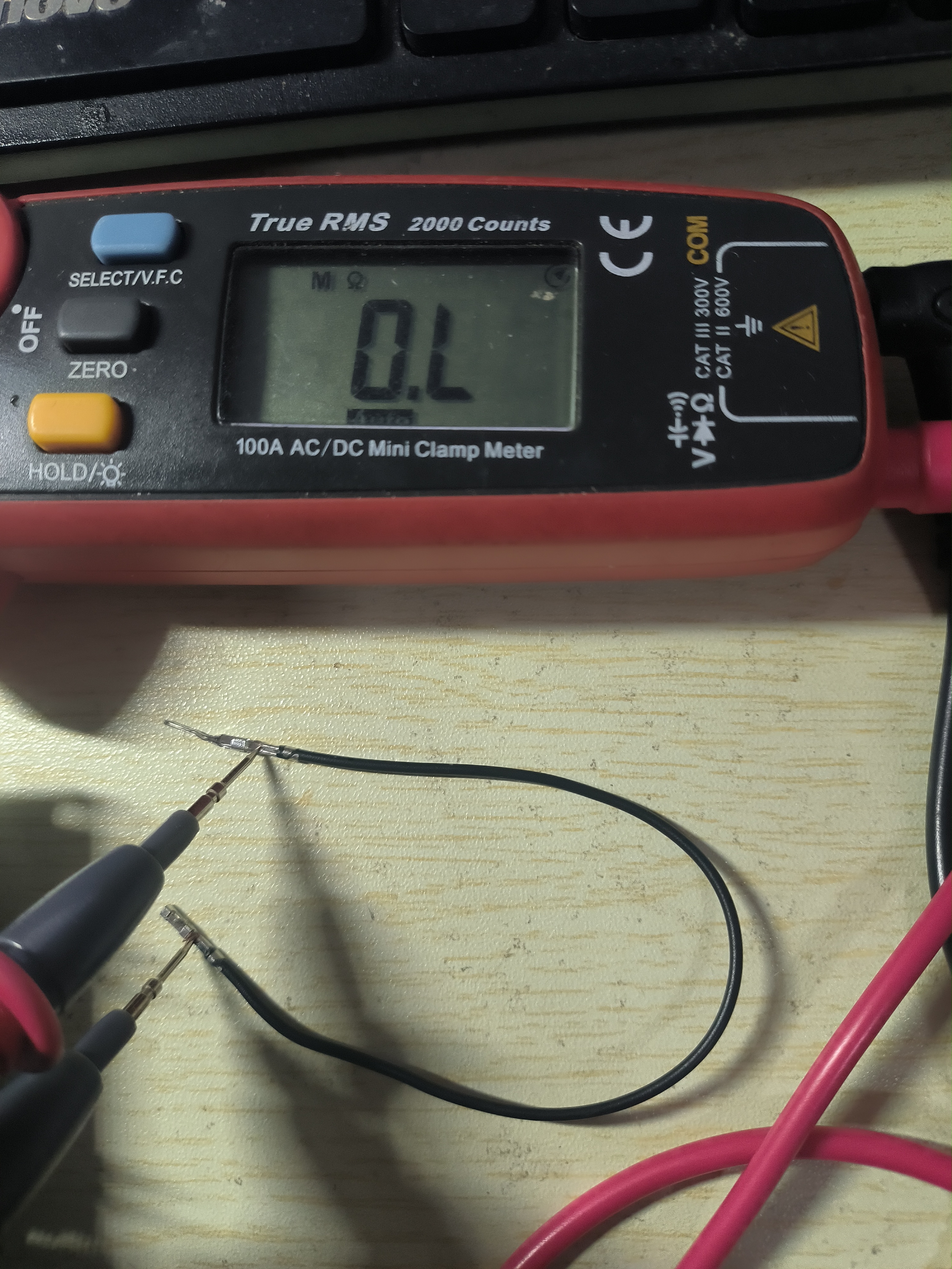

在用实验板也好,实验箱也好,有了问题先别考虑是不是板子的问题啊,实验箱的问题啊,先应该测试下自己的硬件电路是不是有问题。尤其是在用屠龙刀或者开天斧一类的核心实验板时候,在实验板上焊接插针,然后用杜邦线连接。千万不要盲目相信自己买的杜邦线绝对的可靠。有时候杜邦线根本就不通,毕竟杜邦线是压接的,压接不好就有问题。最近我就遇到了一个杜邦线压接问题,万用表一测,两端根本不通。
