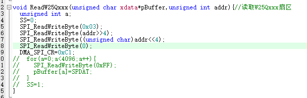

W25Qxxx读取数据必须先发送地址才能用DMA接收吗
能直接用DMA发送地址和接收数据吗

读取Flash数据需要按照Flash的通信协议,先发命令,然后发地址,这样Flash才会返回指定地址的数据回来。
指令地址就几个字节,没必要用DMA发送。当然用DMA发送也是可以的。

https://www.stcaimcu.com/forum.php?mod=viewthread&tid=6317
地址用传统方式发送接收数据用DMA是可以接收的
但发送地址和接收数据都用DMA就不行了
不知道什么原因
