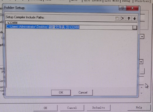

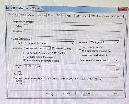

请教下各位大家,这个编译不过是怎么回事,我换台电脑,照样写这几句就可以编译通过。大小写我也注意到了。

截图202401171126193907.jpg 截图202401171126481214.jpg 截图202401171127225525.jpg 截图202401171127494040.jpg 还是不行,麻烦看看是那里错了,指导下

你这还是没把头文件添加到项目里面,目录树里面都看不到stc32g.h头文件。
找个没中文的目录放工程;你把stc32g.h放到1.c同目录下,1.c里面直接include “stc32g.h";
你用include “comm/stc32g.h"那你得清楚他是啥意思,
你先让项目树里面显示出来stc32g.h这个文件吧。
没有main函数不行
