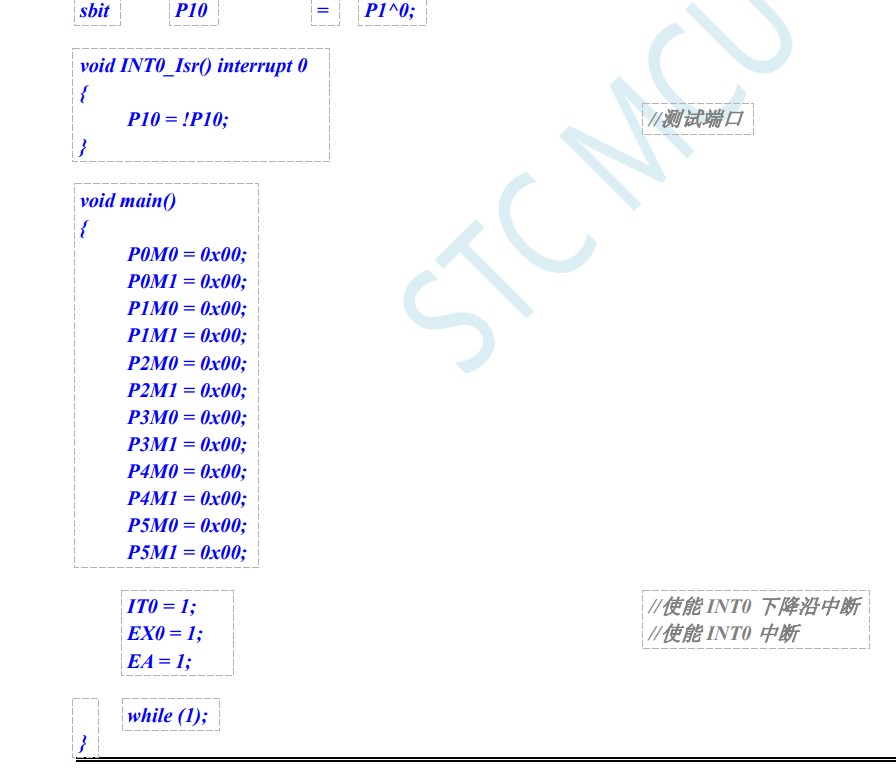

截图202401161736342951.jpg    拿根地线短接INT0,MCU 不中断,看不到灯亮,从官网手册里拷贝一份,试试也不行。
板上没什么元件,LED1灯 试过了,好的。
芯片是刚买的,能烧写,感觉不是坏的,但是问题出在哪里?
求教下,多谢
