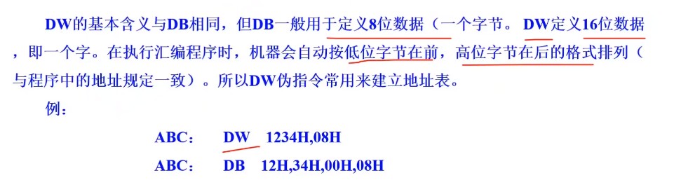

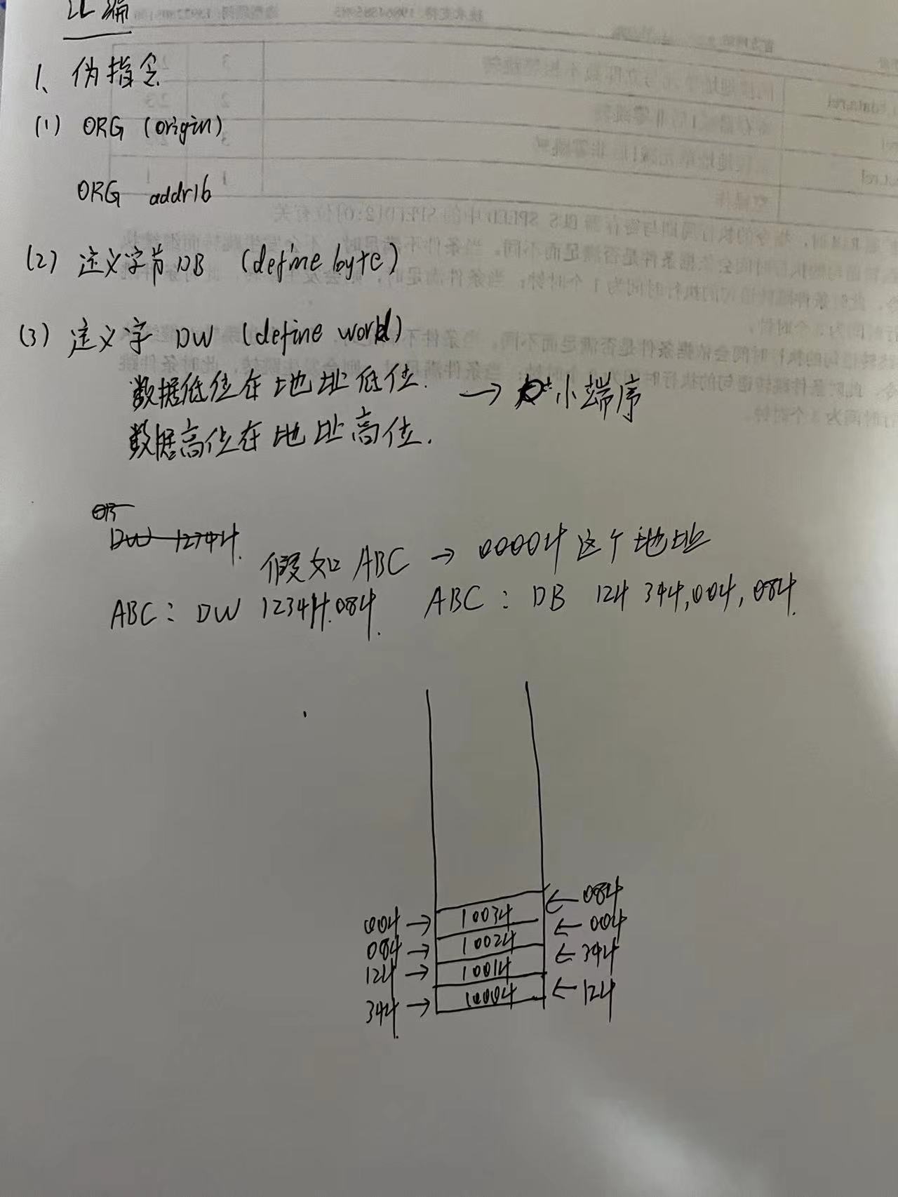

4、汇编语言学习:
4.1 伪指令:
有个疑问,是不是我理解错了:
这里低位字节在前是不是数据低位在地址低位,数据高位在地址高位? 等价于小端序存储? 如果是这样的话,这两个就不等价了,这个前后理解上可能有差异吧。
