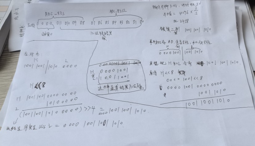

 楼主| 发表于 2024-1-16 13:27:00 | 显示全部楼层
adc值读取
adc值读取

 楼主| 发表于 2024-1-18 19:08:54 | 显示全部楼层
是的,我也是请教别人讲得。
