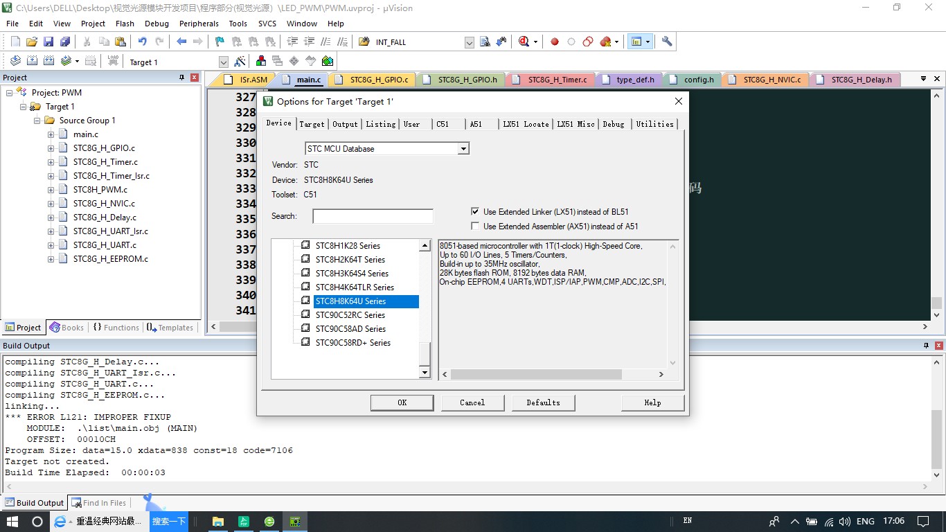

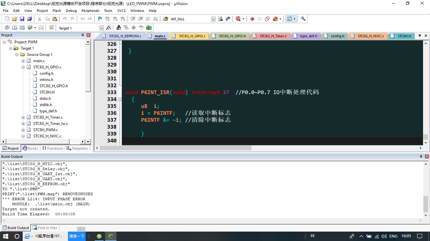

发表于 2024-1-15 16:07:07 | 显示全部楼层 |阅读模式
更改中断少31时不报错。

发表于 2024-1-15 16:12:09 | 显示全部楼层
用了LX51 了吧

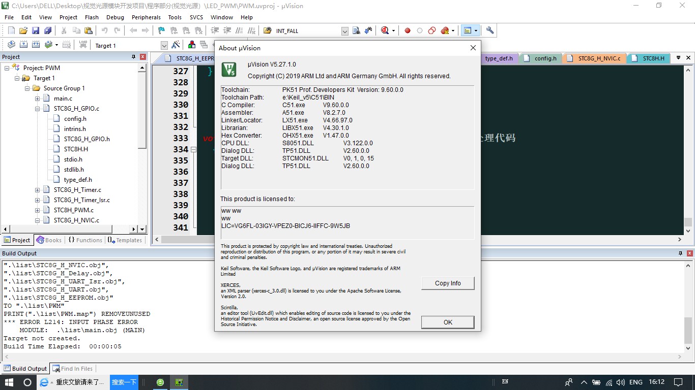

发表于 2024-1-15 16:15:14 | 显示全部楼层
没看着第二张图,,,如果你想用这个插件的话  不能使用LX51连接器,,只能用回BL51,并且放弃 REMOVEUNUSED 功能..

发表于 2024-1-15 17:07:54 | 显示全部楼层
是不是不能勾选这个项?

发表于 2024-1-16 10:36:24 | 显示全部楼层
