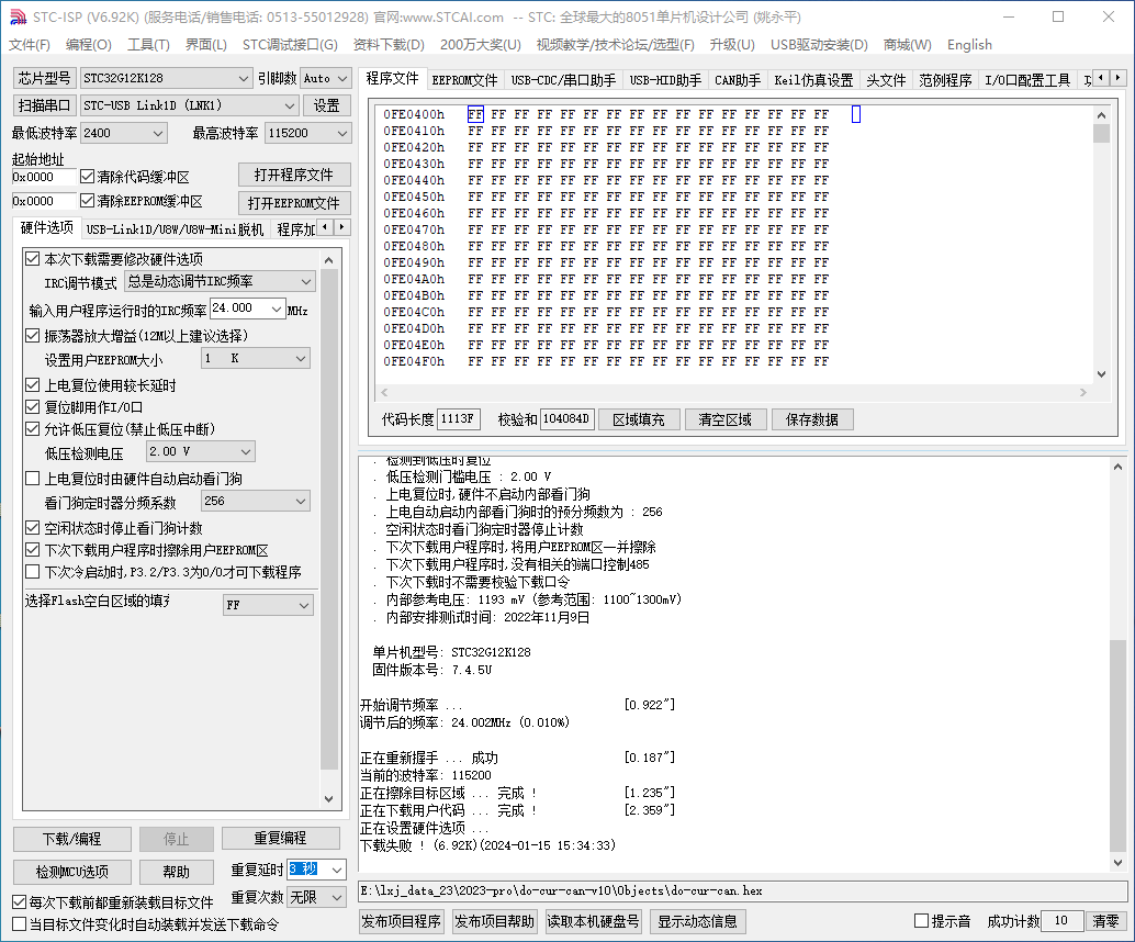

环境:
1)stc-isp-v6.92K;(V6.91版本之前下载成功过,因好几个月没有用,今天更新到V6.92后就不行)
2)芯片STC32G12K128;
3)工具USB-link1D.
硬件电路不会有问题,不勾选ISP中“本次下载需要修改硬件配置项”,能下载;勾选就下载失败。
CPU供电方面,USB-link1D供电和外部供电都试过,仍然出现下载失败。

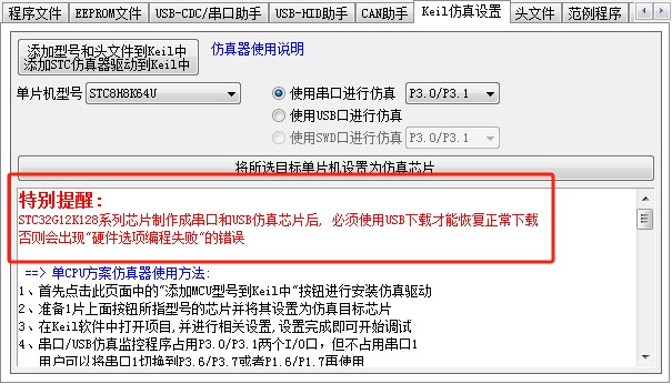

之前是不是使用USB或者串口模式进行过仿真?
是的话需要使用USB接口进行一次烧录才能恢复正常使用。

看看是不是上面的问题
21
21
发表于 2024-1-15 21:02:26 | 显示全部楼层
zh*** 发表于 2024-1-15 19:57
看看是不是上面的问题
是这个原因造成下载失败。
