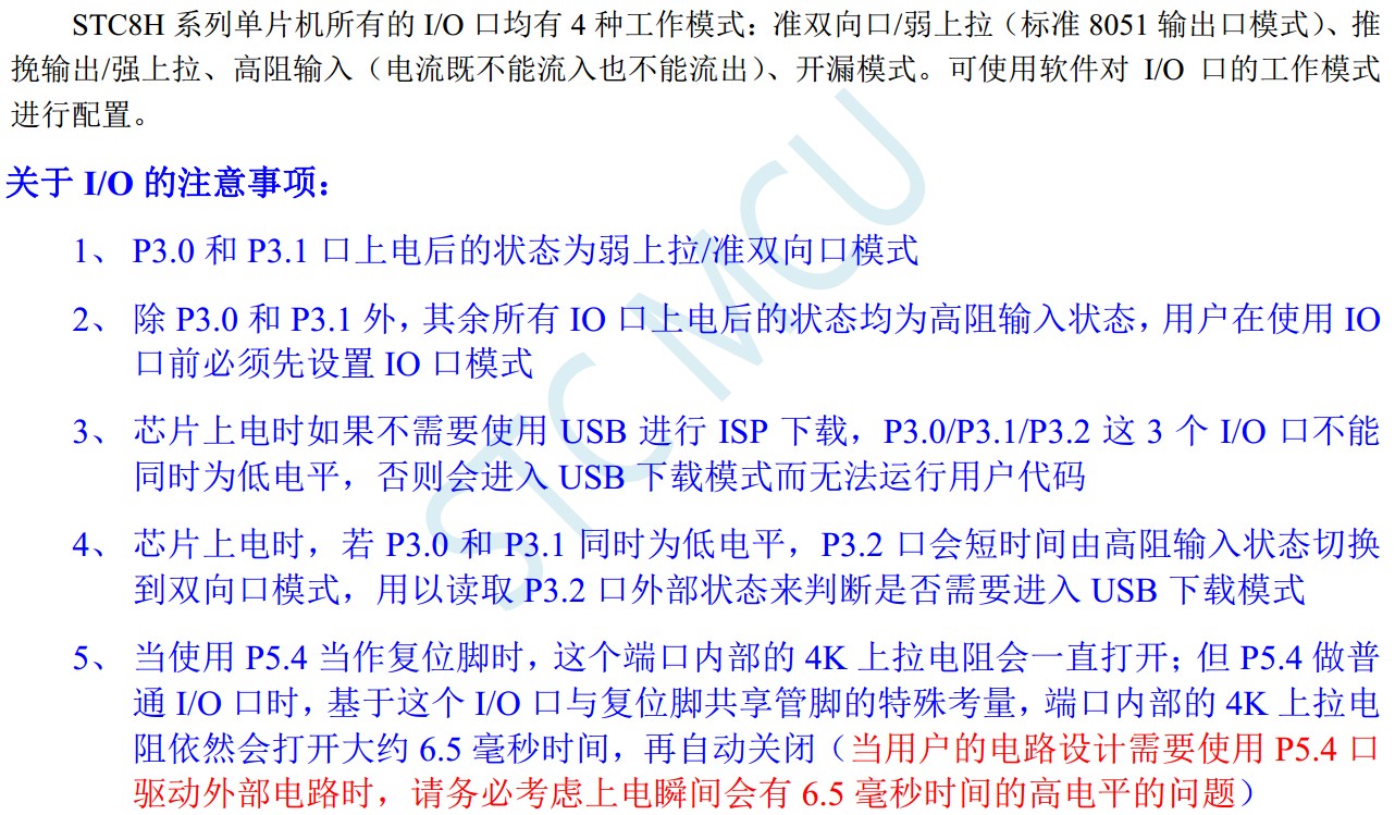

STC  一上电IO默认都是高电平吗 和IO口模式有关系吗

是不是高电平要看寄存器的复位值,,,我用过的几款都是默认高电平,,但是不是所有的单片机GPIO的工作模式都是输出模式..所以呈现出来有些上电输出高电平,有些不输出高电平,,,看看手册就知道了

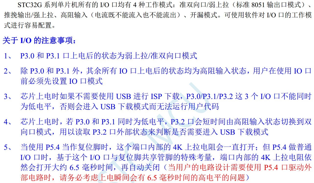

对上电默认是高阻输入的 I/O:
要上电为低,外部加个 20K/30K/50K 的下拉电阻到MCU-GND;
要上电为高,外部加个 20K/30K/50K 的上拉电阻到MCU-VCC;
这就是 I/O 上电默认是高阻输入的优点
