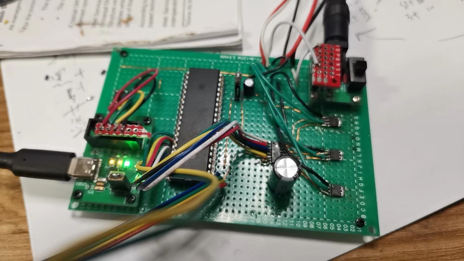

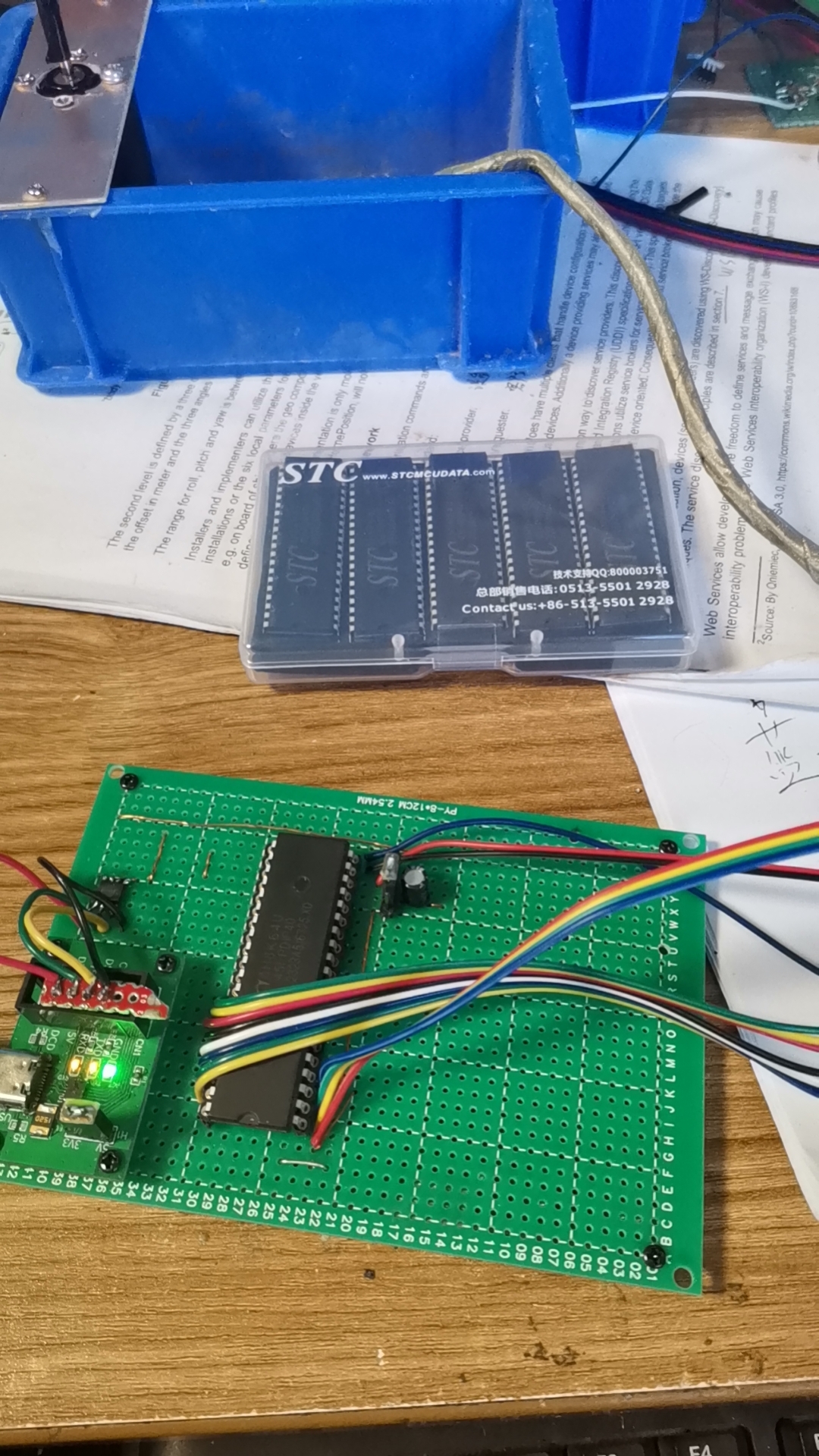

STC8H8K  PDIP40的芯片使用真的方便,IO又足,用洞洞板就可以搞原型,调完后再换小封装的打板,十分方便。
果断申请了5片,用排母插着用,可以搞很久了。

问一下线和MCU的引脚咋连接

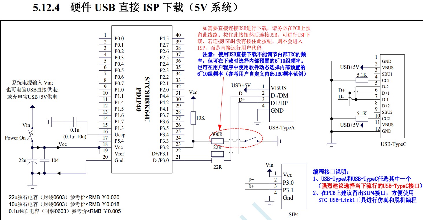

发表于 2024-1-15 20:01:38 | 显示全部楼层
USB-TypeA 的插座也是插件的,DIY 不一定用 USB-TypeC
只有苹果被强迫用 USB-TypeC

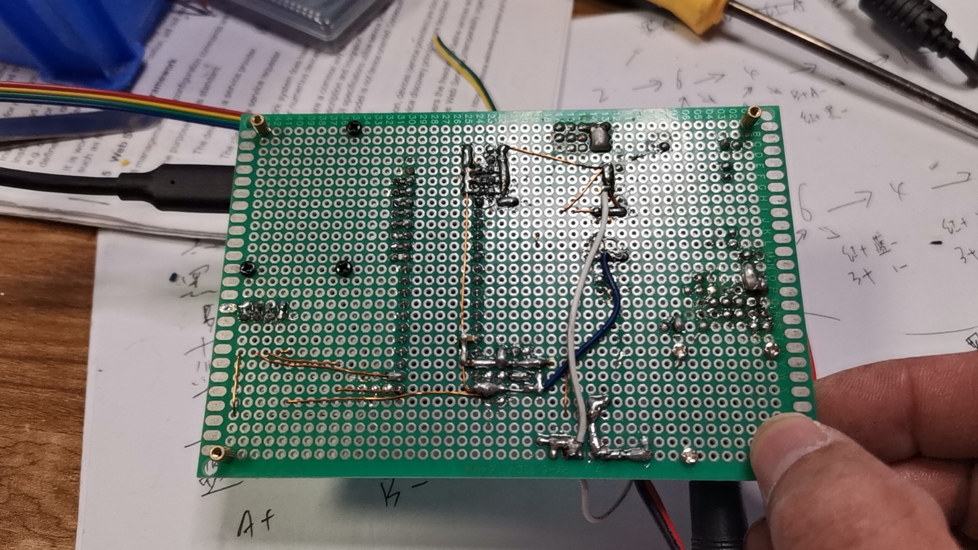

其实他这个不如用个面包板,洞洞板得把线焊接或者直接拧到引脚上

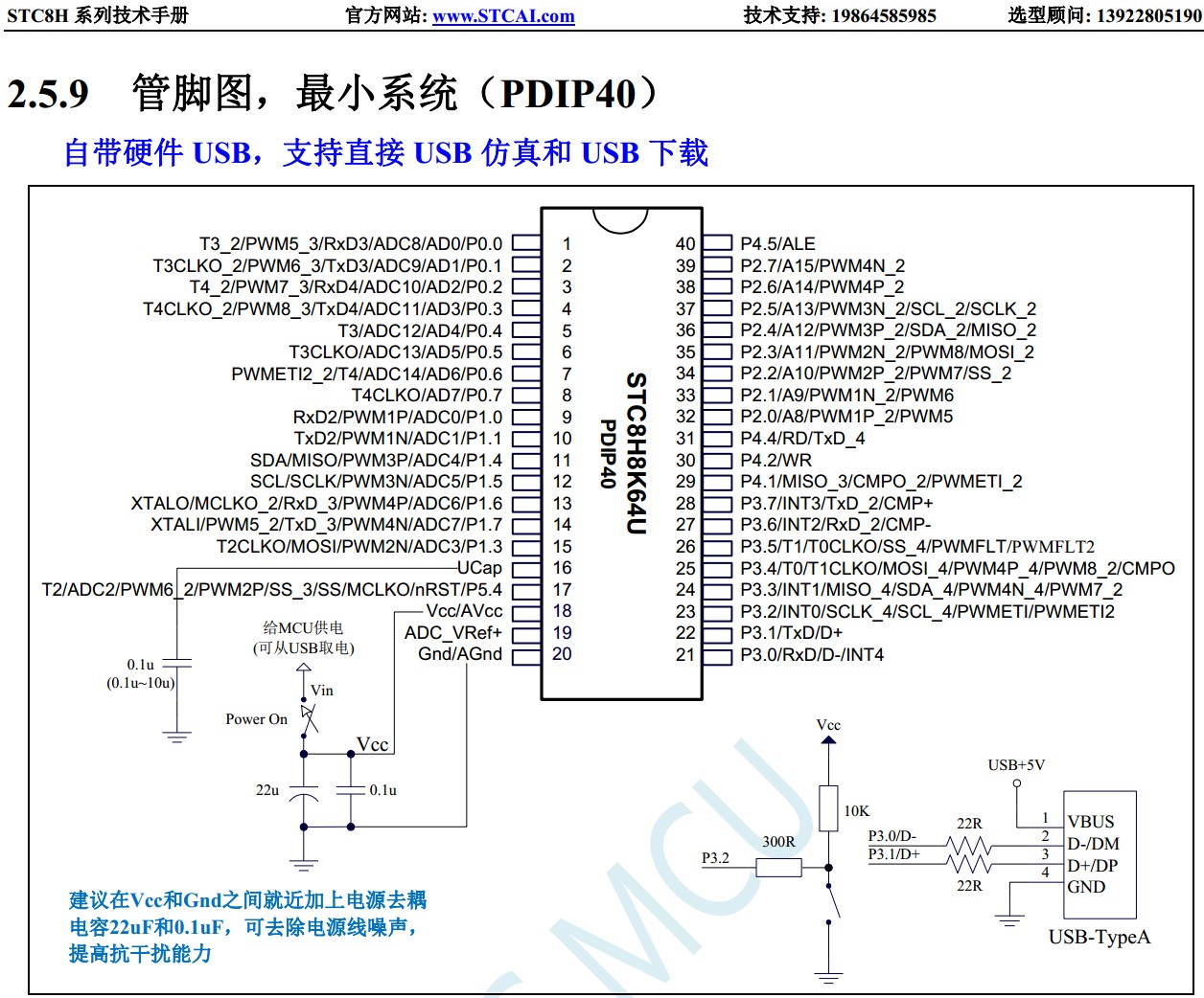

完整的系统设计原理图@STC8H8K64U
加上电源保护。

这是专业电路,要做 PCB了,不适合 飞线

发表于 2024-1-15 22:17:33 | 显示全部楼层
wangxi*** 发表于 2024-1-15 16:09
问一下线和MCU的引脚咋连接
一坨锡连过去

因为usb隔离芯片太贵了,所以使用串口调试,加隔离芯片ADUM1201BRZ。手搓电调,不是电机响就是芯片响,没有隔离芯片一个月得修好几回电脑。
