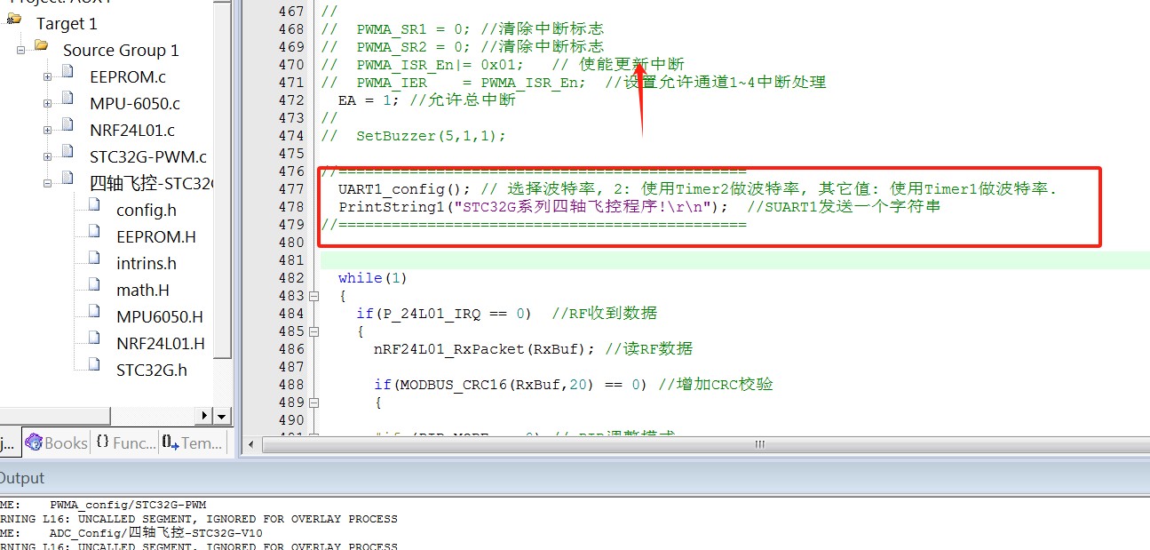

屏蔽前面的内容,只测试串口PrintString1("STC32G系列四轴飞控程序!\r\n");
根本接收不到数据,有测试过的没有,指点一下。

我重新看了下程序,我的程序中,为了串口监控几乎不占用CPU时间,所以我在主循环装载发送的,你要在前面就能发出,要增加几句,拷贝在后面。 main函数主循坏最后才将发送缓冲的内容发送出去: [attachimg]42381[/at  详情 回复 发表于 2024-4-26 16:09

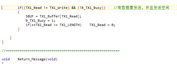

在下面的位置插入程序即可收到发送的数据:
插入的程序拷贝如下:
        EA = 1;        //允许总中断
        UART1_config();        // 选择波特率, 2: 使用Timer2做波特率, 其它值: 使用Timer1做波特率.
        PrintString1("STC32G系列四轴飞控程序!\r\n");        //SUART1发送一个字符串
        while(TX1_Read != TX1_Write) //有数据要发送
                if(!B_TX1_Busy)        //发送空闲
                        SBUF = TX1_Buffer[TX1_Read];
                        B_TX1_Busy = 1;
                        if(++TX1_Read >= TX1_LENGTH)        TX1_Read = 0;
