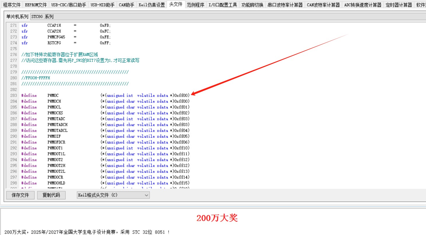

如图,我在isp中生成的范例程序和头文件中都发现有
#define     PWM0C                   (*(unsigned int  volatile xdata *)0xff00)
其中0xff00地址代表的是哪个寄存器的地址?,其他类似于这种地址在手册里面没有找到,有没有查询地址的方式?

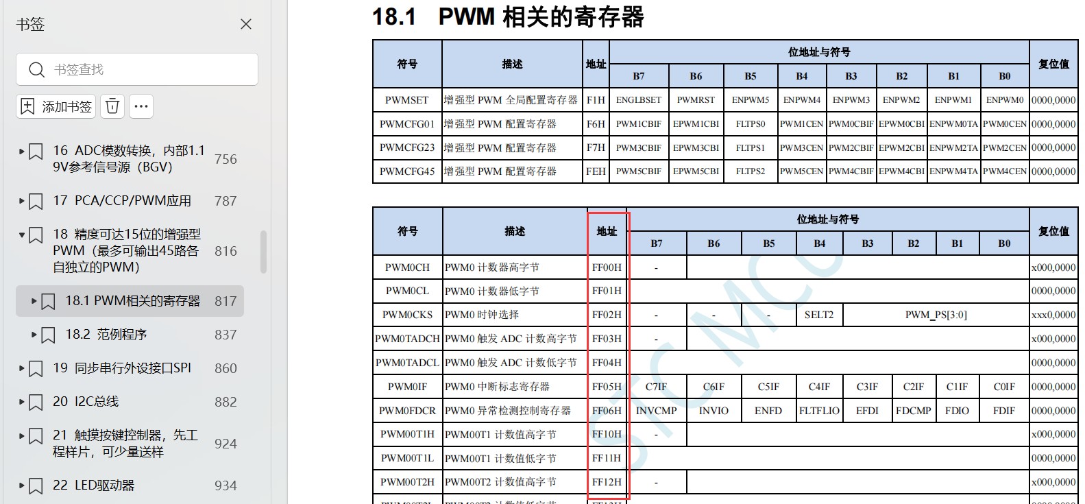

规格书里面有介绍每个寄存器的地址跟功能。

你直接在文档里搜一搜不就知道了0.0
