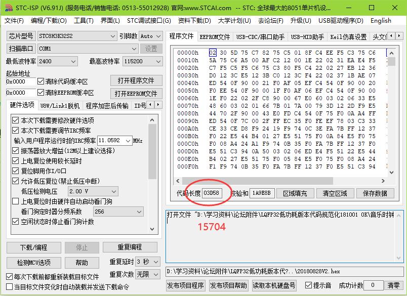

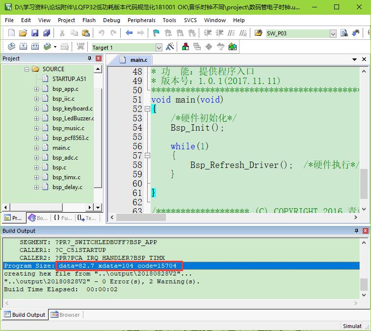

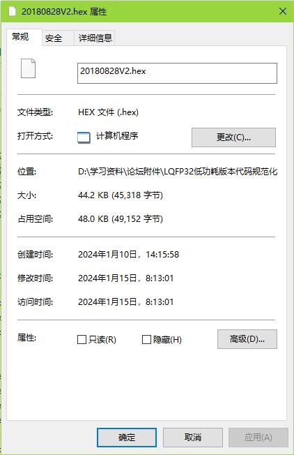

比如这个数码管时钟编译的文件,Keil里面看很小,实际HEX文件都40多KB了,
那么用STC8H3K32S2能不能装下呢?
不知道该看哪个数值……

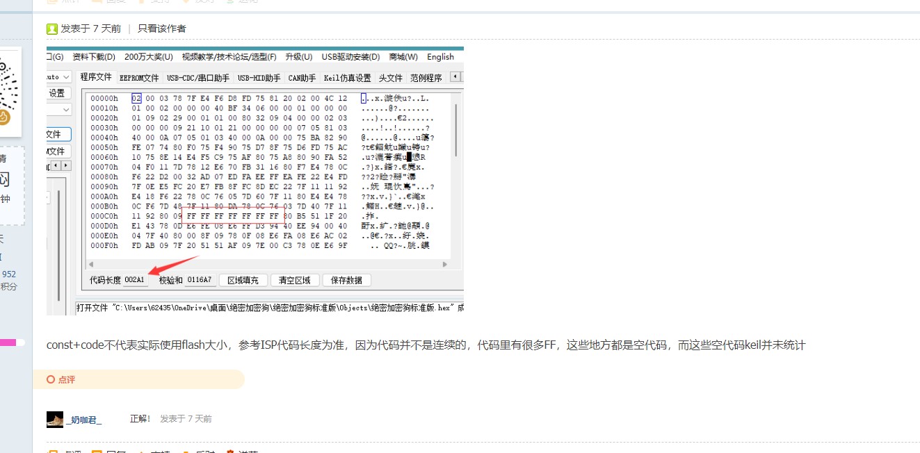

发表于 2024-1-15 08:57:16 | 显示全部楼层
https://www.stcaimcu.com/forum.p ... amp;highlight=flash
看这个 已经解释的很详细了

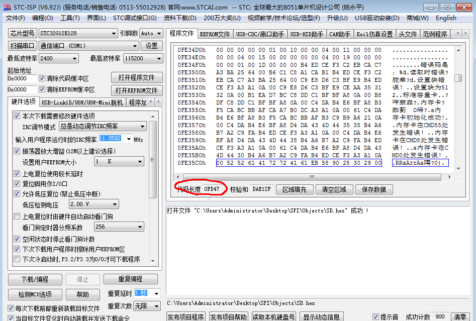

发表于 2024-1-15 09:52:03 | 显示全部楼层
看code+const的大小吧我是看STC-ISP的

发表于 2024-1-15 10:08:18 | 显示全部楼层
那这个长度03D58,就是15704,STC8H3K32S2应该能装下了

发表于 2024-1-15 10:50:08 | 显示全部楼层
你点开打开程序文件试试,放不下他会提醒你的。

发表于 2024-1-15 15:23:49 | 显示全部楼层
可以用用LX51 上的REMOVEUNUSED 功能  可以将未使用到的函数 不编译
