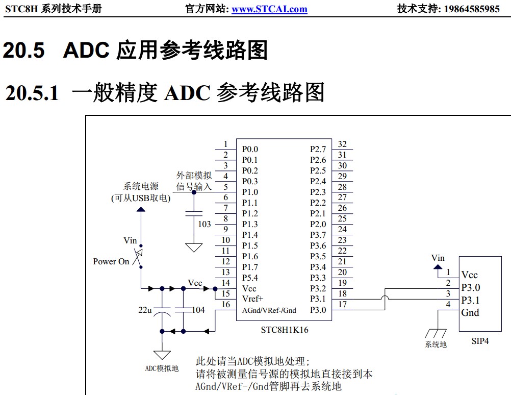

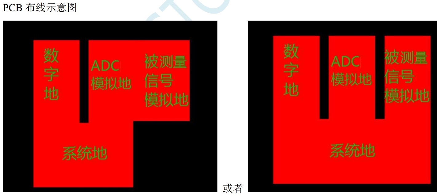

这位网友的描述是正确的吗。
45
345
345
发表于 2024-1-14 19:07:18 | 显示全部楼层 |阅读模式
这位网友的描述是正确的吗。

发表于 2024-1-14 20:59:17 | 显示全部楼层
初学的人,讲的让人莫名其妙, 0V ~ ADC_VRef+ 直接输入
还是好好看 数据手册

不是STC的ADC如此,是所有的ADC都如此。初学者一定要明白。
RC滤波有两个作用:
1、RC低通滤波抗混叠,这是采样定理要求的,最高只能采样fs/2频率的信号。
2、RC过滤尖峰干扰。
3、R可以起限流保护作用,对高于VCC的电压或负电压进行限流保护,避免烧IO。
4、电容可以提供瞬间(us级别)的采样电流,较小动态等效输入阻抗。
RC值要根据实际工程要求选取合适的值。
