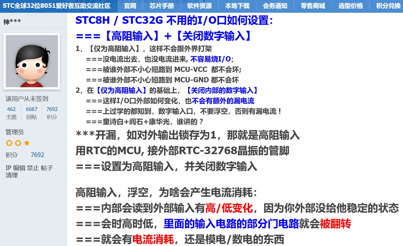

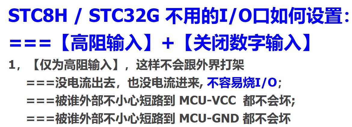

发表于 2025-6-12 21:54:40 | 显示全部楼层
以前只会用准双向口,
后来知道串口发送的时候需要设置为推挽输出,
外部电平检测的时候需要高阻输入加数字输入,
还有一种模式没怎么用过,还需要大量实践
