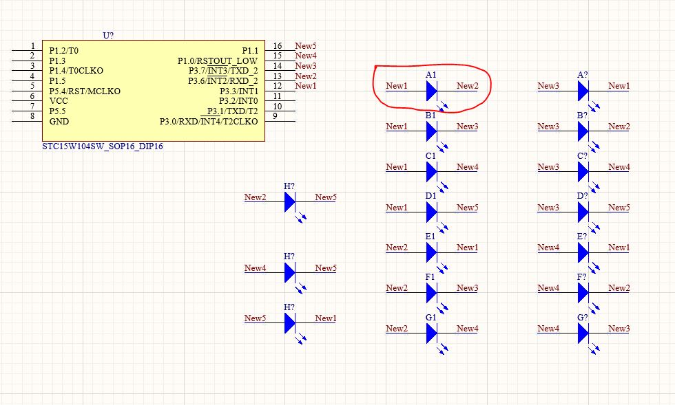

下图是个LED模拟数码管的原理图,用的是5个IO口,但是写程序怎么写都是错的,我想知道,如果我想点亮红圈中的LED,或者某1个LED,但是又必须让其他LED保持熄灭,程序应该怎么写,提供下思路,谢谢了

发表于 2024-1-14 16:59:13 | 显示全部楼层
I/O 口不够,也是参照下图,
增加 多组,也只是需要增加公共控制端, 公共端的三级管电路可以省略
段码的选择【 P6.7 ~ P6.0】是共享的

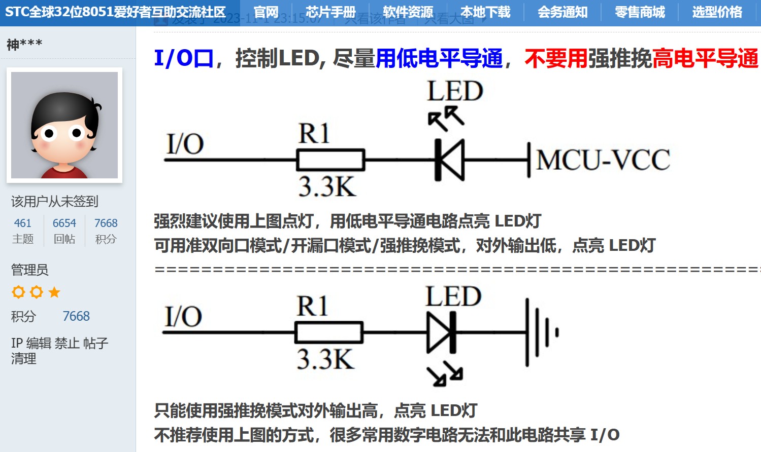

发表于 2024-1-14 15:20:47 | 显示全部楼层

发表于 2024-1-14 15:24:56 | 显示全部楼层
1, 初始化, 所有  Newx 置 1,
2, A1 亮:  New1 置 1, New2 置 0, (如 B1 亮:  New1 置 1, New3 置 0, 依次类推, 动态扫描, 每次只 点亮 一个 LED)

发表于 2024-1-14 16:19:32 | 显示全部楼层
按沙发层说的做吧,改下电路,不要只想着省IO啊。按照这个原理图,A1亮的话,B1和B?就会至少有一个亮,或全亮。

 楼主| 发表于 2024-1-14 16:43:16 | 显示全部楼层
我用的是STC8H1K08,原理图画的是STC15

 楼主| 发表于 2024-1-14 16:44:13 | 显示全部楼层
2, A1 亮:  New1 置 1, New2 置 0, (如 B1 亮:  New1 置 1, New3 置 0, 依 ...
这种写法试过了,不可行,New1 置 1, New2 置 0,其他不管置1还是0,都会导致其他IO口亮

 楼主| 发表于 2024-1-14 16:44:45 | 显示全部楼层
templ*** 发表于 2024-1-14 16:19
按沙发层说的做吧,改下电路,不要只想着省IO啊。按照这个原理图,A1亮的话,B1和B?就会至少有一个亮,或 ...
是的,做了几种扫描程序,都无法做到单独亮1个

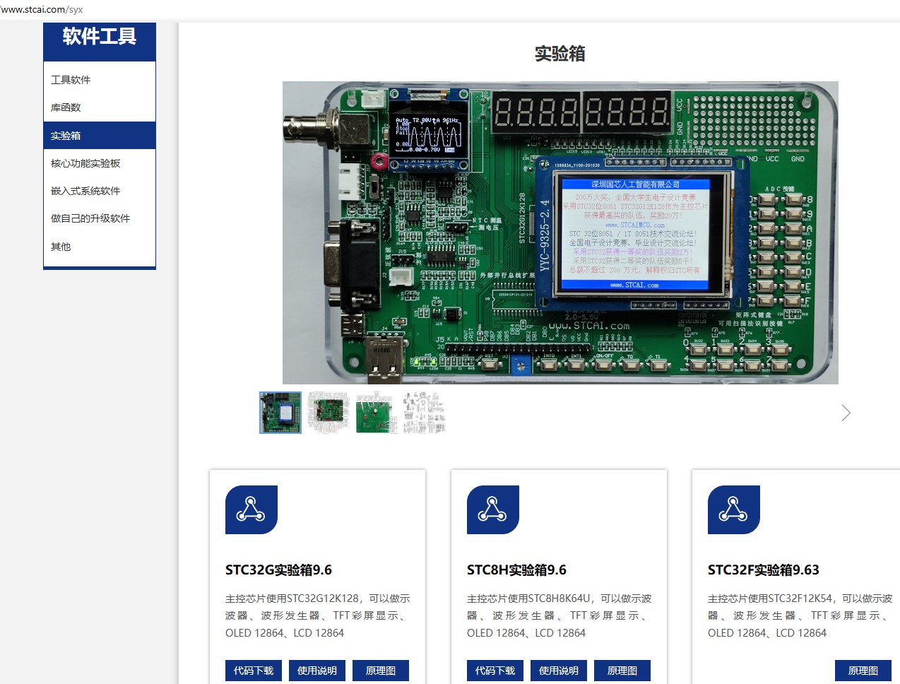

发表于 2024-1-14 16:58:21 | 显示全部楼层
见 STC8H实验箱 原理图
www.stcai.com/syx
