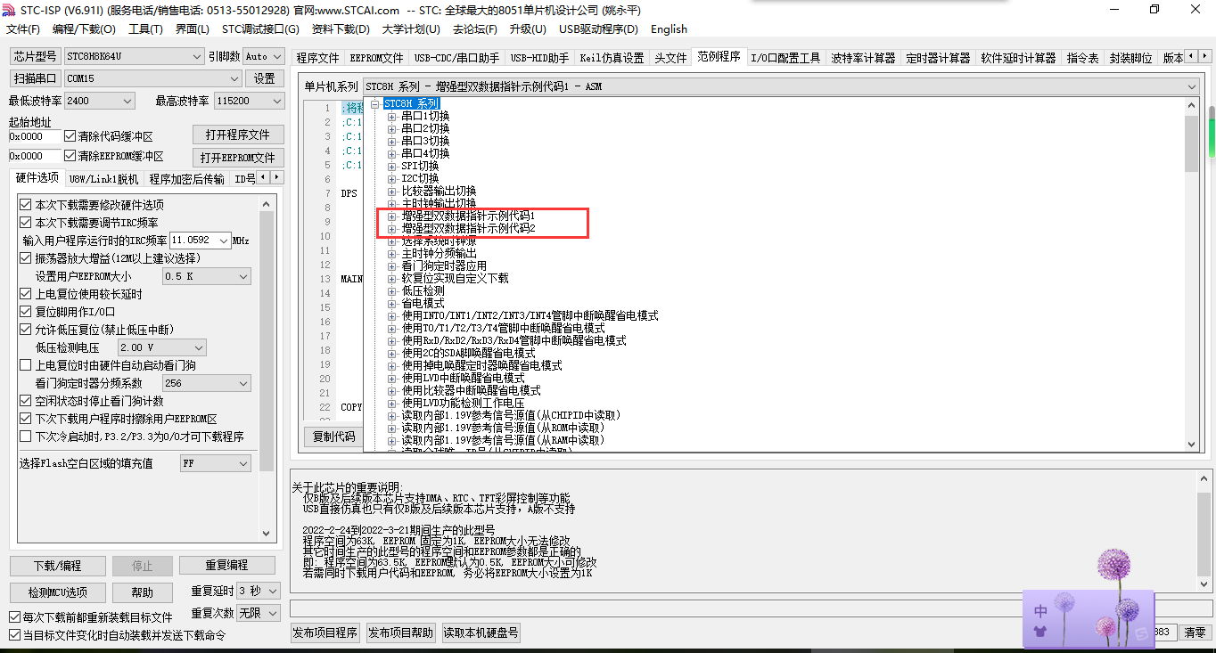

官方介绍双数据指针使用  “强大的”,这么强大的功能怎么没人用,官方库函数也没给样例。
琢磨了很久也不会使用这功能?

发表于 2023-1-6 16:15:27 | 显示全部楼层
https://www.stcai.com/gjrj
307
582
2957
2957
 楼主| 发表于 2023-1-6 17:17:03 | 显示全部楼层
你不点进去看一下吗
2750
9613
9613

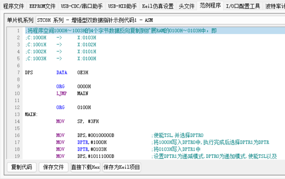

发表于 2023-1-6 18:38:26 | 显示全部楼层
QQ6243*** 发表于 2023-1-6 17:17
你不点进去看一下吗
增强型双数据指针只提供汇编例程:

 楼主| 发表于 2023-1-8 08:08:29 | 显示全部楼层
乘风*** 发表于 2023-1-6 18:38
增强型双数据指针只提供汇编例程:
这汇编代码怎么使用
