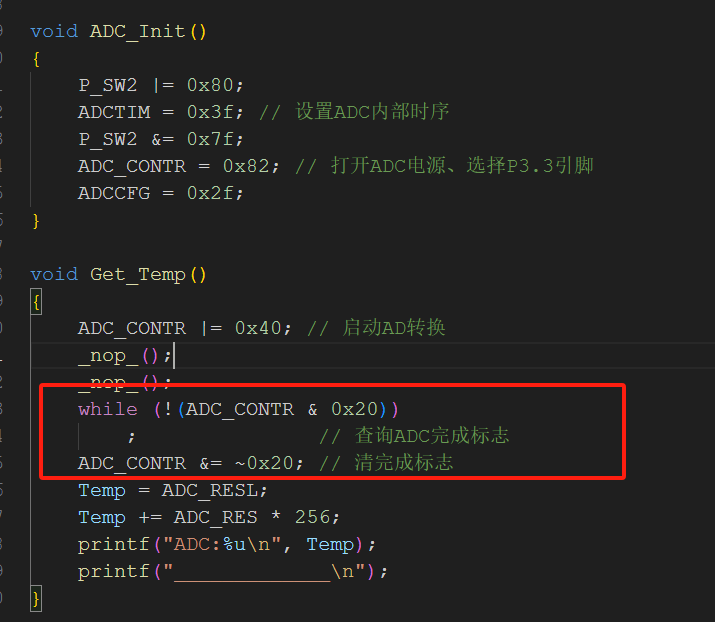

发表于 2024-3-5 14:05:54 | 显示全部楼层
为什么我用了你的程序他会一直处于检测ADC转换是否完成的那个循环那里,把循环屏蔽掉就可以正常运行了
